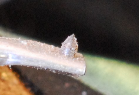

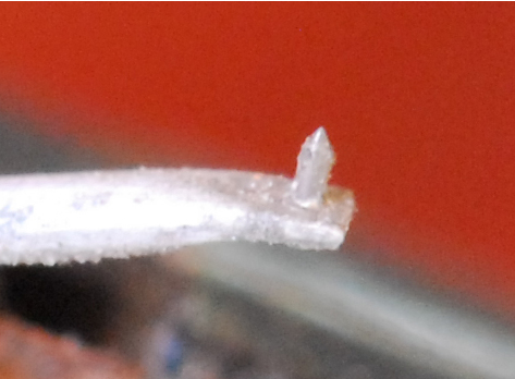

Les N.O. S ,comme dis plus haut , sont des originaux d'époque, neuf, toujours dans leur emballage d'origine!
Il est vrai que Shure n'a pas toujours eu une bonne réputation du fait de pratiques commerciales douteuses!!!
Mais les copies actuels ou anciennes ne sont  pas forcement non plus de grande qualité!!
Exemple de  diamants de stylets VN35 E pour une Shure V15 (photos d'un membre d'un forum voisin ! bow )
Un stylet VN35 E Original Shure:
Une copie du prétendus "même " stylet!!
Maintenant, dans ton cas, un stylet N.O.S vas être très difficile à trouver!!! Et si tu en trouve un , il risque de coûter chère!
Et il est possible de trouver des copie de bonne voir très bonne qualité si on sort de la catégorie des copie de gamme courante, mais le prix vas avec!... Exemple de copie de grande qualité!

Pour ce qui du NOS et de l'exemple que tu prends.
Effectivement, la différence est flagrante.
Peut-on encore parler de stylets identiques ? Avec une telle différence, cela nécessite de revoir l'ensemble de la conception.
