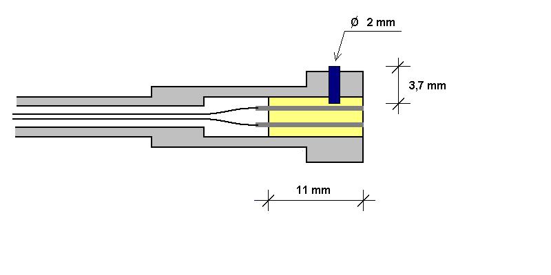

Je dois changer le cable sur une L 78.
Comment démonter le connecteur en bout de bras ?
Messages: 2 751
MessagePosté le: Lun 23 Aoû - 21:53 (2010)    Sujet du message: Changer le câblage du bras de lecture L75 Répondre en citant
Bonjour Forth et bienvenu sur Lenco Référence  :fleur: :fleur: :fleur: :fleur:
C'est pas facile, et il faudra user de force bien dosée comme l'explique l'article en référence dans mon post en tête de fil. L'article est en allemand, mais on y explique qu'il faut enfoncer la petite cheville et pas la tirer! Pour ne pas endommager le bras il est préconisé de fabriquer un étau en bois qui épouse le tube du bras. Percer un trou de 10mm dans une barrette de bois, scier la barrette en deux morceaux longitudinaux et y loger le bras bien fermement. Ensuite enfoncer la cheville qui rentre alors dans le bout de plastique. Ne pas perdre la cheville car on en aura besoin pour remettre en place le connecteur
Pour retirer la partie en plastique il faut y percer un petit trou (2-3mm) entre les 4 pins, y visser une petite vis pour pour alors tirer dessus et ainsi sortir le bout en plastique incorporant les pins.
... Pour la suite les images parlent d'elles-même ... Cool
Sans garantie et à tes risques et périls Exclamation car moi j'ai pas encore essayé Wink
Bonne ...
et tiens nous au courant si cela a marché
Metayc
Inscrit le: 12 Aoû 2010
Messages: 2
Localisation: auvergne
Prénom: forth
MessagePosté le: Mer 25 Aoû - 04:32 (2010)    Sujet du message: bras L78 Répondre en citant
j'ai essayer de repousser la goupille, sans succés,
alors je l'ai perçer avec une mêche de 2 mm.
ensuite j'ai percer le centre du connecteur à 1,5 mm pour mettre une vis.
j'ai du mettre une vis plus grosse, la premiére vis etant sortie en arrachant quelques miettes au connecteur.
enfin il est sorti !
le perçage de la goupille a laisser des bavures à l'interieur du tube, ce qui empêchait le connecteur de sortir librement.
voici le shema du montage :
je pense qu'il doit être possible d'extraire la goupille en la serrant dans un mini mandrin (type dremel) mais je n'ai pas d'autre bras pour tester.
