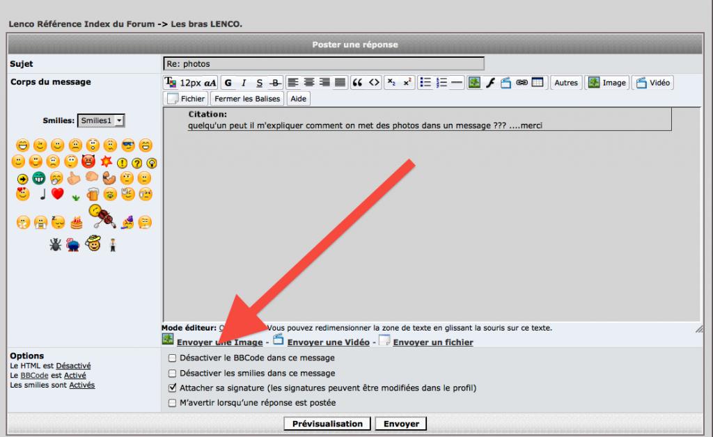

quelqu'un peut il m'expliquer comment on met des photos dans un message ??? ....merci
MessagePosté le: Sam 14 Aoû - 14:18 (2010)    Sujet du message: Re: photos Répondre en citant
Grâce à la fonction que tu trouves en bas du formulaire de message:
Clique et laisse-toi guider Cool
