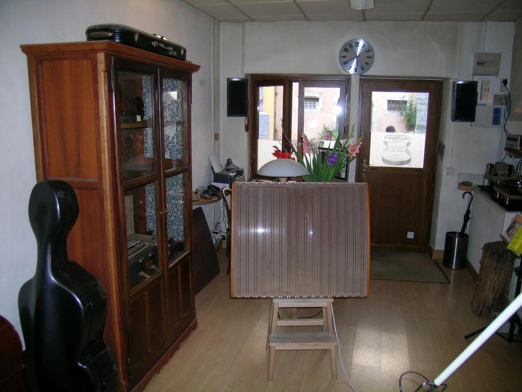

Une seule en service actuellement dans mon système mono de "radiodiffusion".....

Classe, tu as la deuxième. Okay Ca ne manque pas de basses? Question

Oui, j'ai la deuxième mais elle a un petit problème et manque de basses.
Sinon, celle qui fonctionne ne manque absolument pas de basses.
