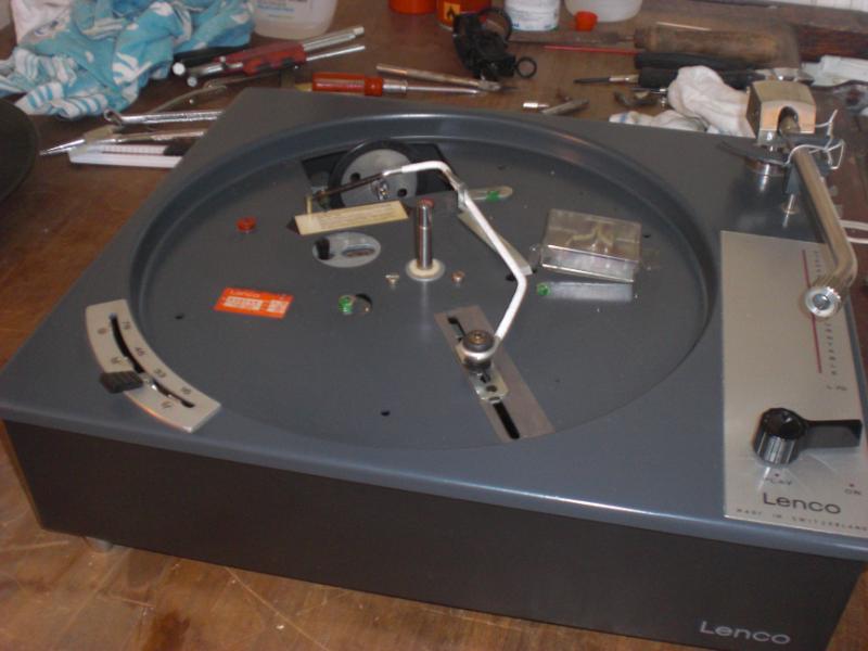

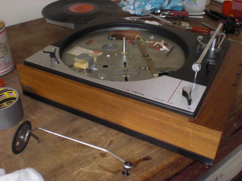

La donneuse:
La receveuse:
Greffe réussie!! Okay

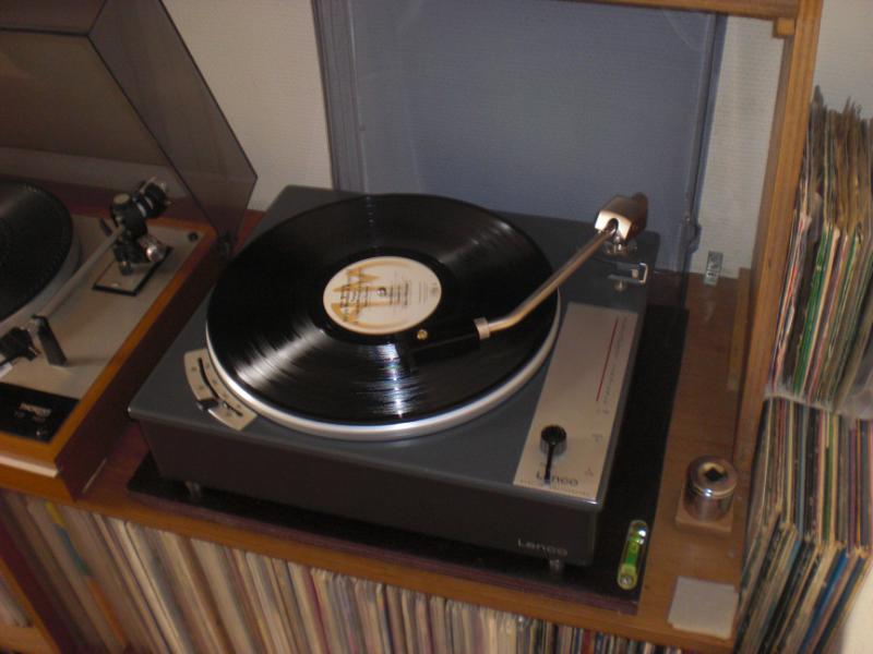

Voilà, maintenant elle chante juste! musique musique musique ....

Et Question Tu aimes Question
Messages: 1 024
MessagePosté le: Mar 10 Aoû - 16:41 (2010)    Sujet du message: Changement de galet. Répondre en citant
Si j'aime!?...
Je n'aurais jamais imaginé ça!!! Shocked
Le plus incroyable est qu'avec sa caisse en tôle, elle est plus silencieuse que mes L75!!! Shocked
Ce velouté, cette chaleur!... Ce beat!!!... Ce...Rhythm, Rhythm... musique musique musique musique musique musique
Je sent que la nuit entière va y passer !!...
j'adore
