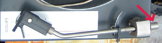

j'ai trouvé une L70 ce matin  et entre autres petits problèmes, je n'arrive pas à régler la molette du VTF?
J'ai tenter une rotation de la molette arrière mais rien ne bouge?! Sad

Bon et bien après plusieurs bonnes rasades de dégrippant et plusieurs tentatives, la molette arrière ne bouge pas!

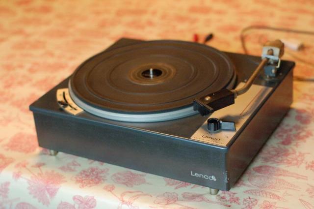

Et une superbe MKV.2 ... ramassée ce matin sur une brocante pour un prix que je n'ose pas dire... Wink
Je n'ai pas d'appareille sous la main pour faire des photos, ma fille est en vacance avec  mais dès la semaine prochaine se sera fait, promis.
elle ressemble à celle ci mais avec  un joli couvercle légèrement bleuté qui épouse la forme du bras!!! Il semble d'origine et le tout est dans un état incroyablement impeccable! On la croirait sortie de l'usine!! Shocked
Pour le bras, après avoir vidé un demis bombe de dégrippant, je viens enfin de le décalé il y a un quart d'heure!!! whew

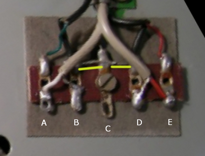

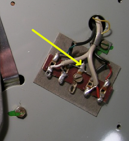

Les connections exactement sont comme ceci, le jaune part du bras juste  qu'à la connection au centre:
Messages: 1 024
MessagePosté le: Dim 8 Aoû - 13:00 (2010)    Sujet du message: Problème avec le bras de la L70!! Répondre en citant

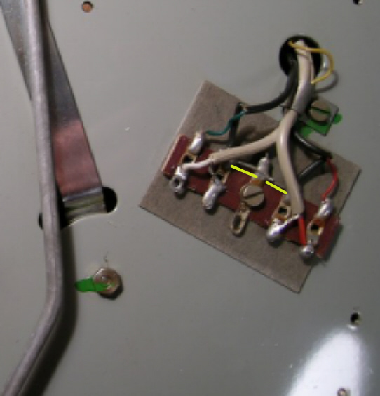

quelque chose m'intrigue, contrairement à la photo j'ai un pont entre la borne du fil jaune et les deux bornes de masse rouge et noire comme ceci:
sur le connecteur de mes  L75 je n'ai pas de pont entre la borne de masse jaune et la borne de masse rouge!?

MessagePosté le: Dim 8 Aoû - 15:27 (2010)    Sujet du message: Problème avec le bras de la L70!! Répondre en citant
Bien, j'essayerais à.....
- détacher complètement le pont que tu as marqué en jaune
- détacher le porte cellule
- contrôler avec l'ohmètre la continuité entre:
1) la borne A et la fiche rca correspondante (live)
2) la borne A et le contact correspondant de la baïonnette du bras ou va le porte cellule
3) la borne B et la fiche rca correspondante (masse)
4) la borne B et le contact correspondant de la baïonnette du bras ou va le porte cellule
5) la borne E et la fiche rca correspondante (live)
6) la borne E et le contact correspondant de la baïonnette du bras ou va le porte cellule
7) la borne D et la fiche rca correspondante (masse)
8) la borne D et le contact correspondant de la baïonnette du bras ou va le porte cellule
9) la borne C et la masse du bras
9) la borne C et le châssis
Depuis (et si tout va bien) il y a trois possibilités:
1- souder un fil à la borne C et le brancher à la borne de masse de l'ampli
ou
2- souder le fil de terre du câble réseau à la borne C
ou
3- remettre le pont entre la borne C et la masse du canal qui est branché à l'écran de la cellule
Et maintenant rattacher le porte cellule et essayer pour la présence du bruit (le hum).
On pourrait aussi contrôler la cellule, mais jamais avec l'ohmètre! Il faut un LCR-meter, disposé pour la mesure de l'inductance (ou un pont en AC).

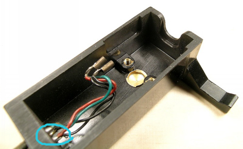

je crois que ça vient du connecteur  Rouge + à l'intérrieur du porte cellule !
Il bouge beaucoup et n'est pas bien fixe, et il bouge en tournant sur lui-même!
Je ne suis pas équipé pour le tester , pas de LCR-meter! Confused
Bien, le LCR meter sert -éventuellement- pour tester la seule cellule. Pour les fils du porte cellule, puisque tu as déjà debranché la cellule, le ohmètre est ok... oui, peut-être que le fil rouge soit cassé.
Un peu de travail pour le fer à souder...
