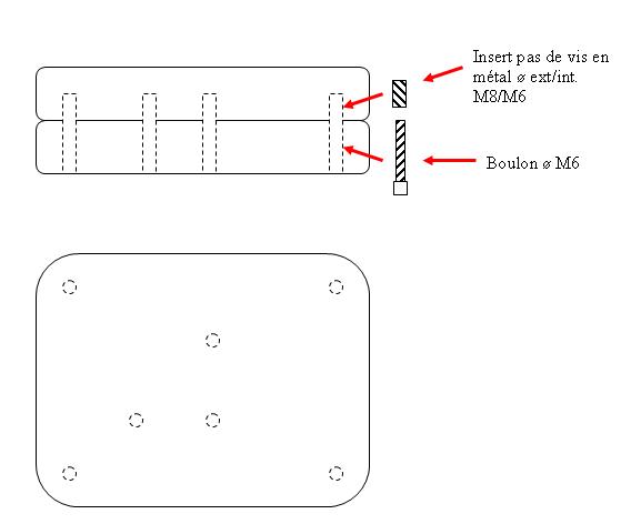

Peu-etre que ces tunels peuvent etre bouchés au montage en ajoutant du silicone par exemple, ou encore un melagne du type "ESTHER".
Sur ma platine, il y a aussi 4 tiges qui viennent se reprendre sur les fixations du chassis.
Les tiges sont composées de:
- Une tige filtée en laiton fixée au chassis (40 mm de long) qui est visé dans une tige d´aluminium (diam 10 x 200mm) taraudée aux extrémitées.
- Cette tige d´alu est montée en force (pas trop quand meme) dans le socle afin d´eviter les vibrations.
- une autre tige filetée en laiton (40mm) qui depasse sous le socle et que je boulone avec rondelle caoutchou, rondelle laiton, ecrou laiton.
Les cotes sont approximatives.
Je ne suis pas sure que cette solution soit la meilleur mais c´est la seule que j´ai trouvée quand j´ai procédé au montage.

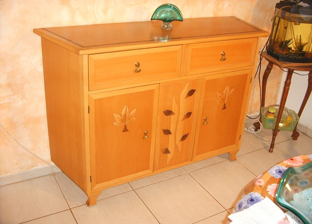

comme ca en passant.....UNE de mes realisations, c'est pasde la L75 ca Very Happy

P.S. Le meuble est bien réussi, il s'agit de quel bois ?
