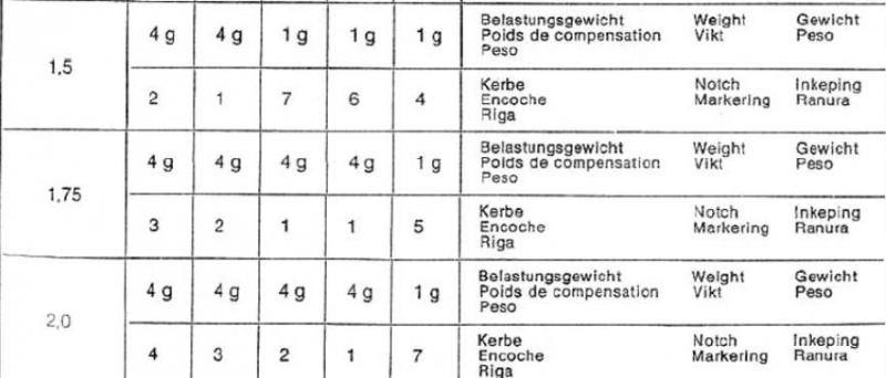

Selon le manuel pour une force d'appui de 1.5g tu choisis l'encoche 2, pour 1.75g l'encoche 3, pour 2g l'encoche 4:
Manuel L-78 ICI

Les indications du manuel Lenco semblent un peu trop fortes avec ma cellule.
J'ai de bons résultats en mettant un bon tiers de moins, soit le poids de 1 gr à l'encoche n° 5 pour 1,5 gr de force d'appui et un diamant elliptique.
S'il est règlé trop fort, ton diamant sautera sur cetains disques !
Ce n'est pas une science exacte : dans l'idéal il faudrait un AS qui varie en permanence !
Une autre indication est de surveiller le stylet au bout de quelques temps de service : tu verras s'il se déporte dans un sens ou dans l'autre et tu corrigeras en conséquence.

J'ai monté une ortofon OM 5E et j'ai donc essayé les réglages préconisés par Lenco (4g encoche 3). Comme le stylet sautait j'ai essayé 1g encoche 5 et ça fonctionne très bien.
