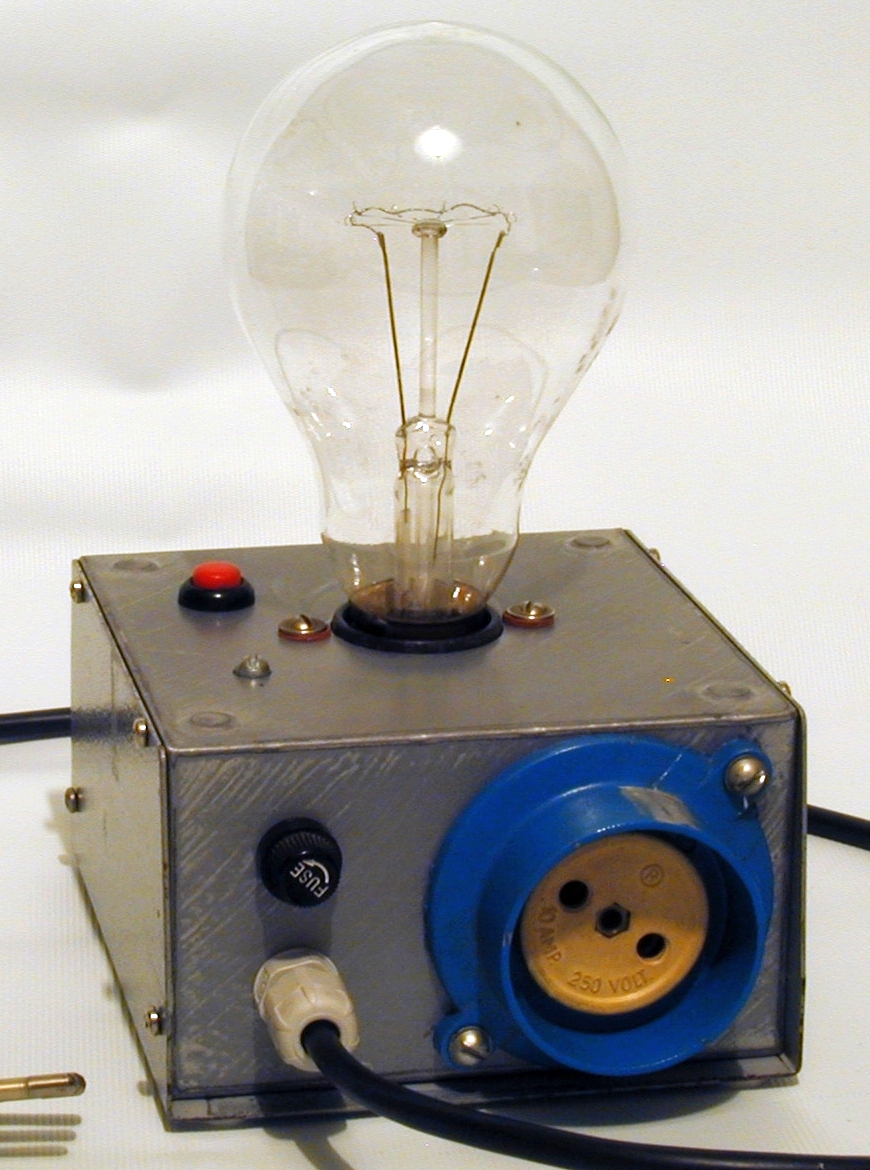

La première fois peut être un risque si n'on prend des précautions.
Des pertes, les electros sèches, l'appareil qui marche à 110V au lieu de 230 (n'est-ce pas, Vincent?) et voilà la catastrophe.

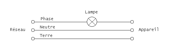

Pour l'éviter, une simple lampe suffira:
La lampe (puissance 50-150W, selon l'appareil) va limiter la courant à des niveaux acceptables en cas des courts; en même temps elle va permettre à les electros de se reformer (s'ils ne sont pas vraiment mort).

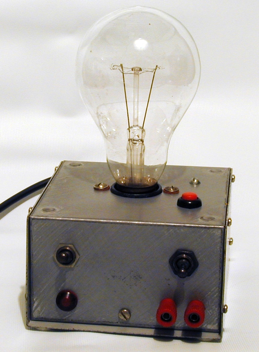

Ci dessous ma réalisation de la boîte miraculeuse (une autre boîte du Chat, mon Dieu!):

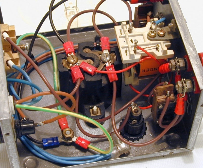

Le câblage...

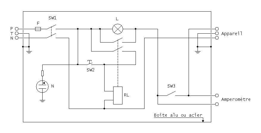

... et le schéma:

l'appareil qui marche à 110V au lieu de 230 (n'est-ce pas, Vincent?) Piero
C´est pas moi qui ai fait la bourde.
De plus quand je l´ai acheté, je le savais meme pas...
En tous cas, simple et efficace ton montage.
Bravo,
