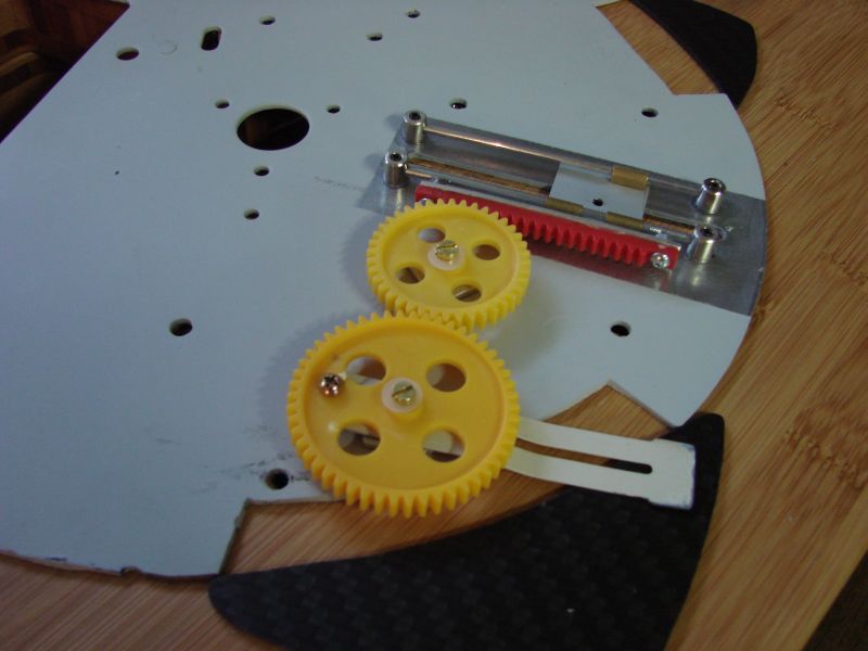

Voila! I just realized the prototype for this wheel gearshift Cool . This works very well, playing in small tolerances, smooth and precise handling Okay fête .
This was done to the punch with the average fund drawer, be indulgent Confused . The final installation will be done with greater care and proper equipment  Wink . As you can see the chassis has suffered repeated assaults of my  , Well, it is sanded and repainted in time ...
Close-up a bit blurred
Ranking on the 4 speed can easily do with 1 / 4 turn of the wheel:
The other side of the chassis is completely flat, no cutting is necessary in the base
The final version will hitch a prettier and preferably one-piece machined aluminum. The toothed wheels probably brass or steel, although these wheels are Teflon excellent (but I do not like the colors ... wondering )
Back to basics?

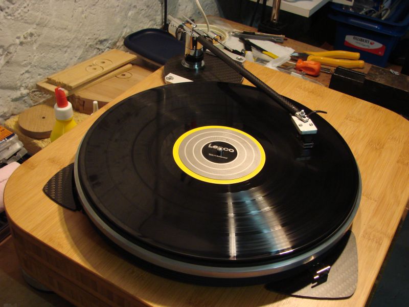

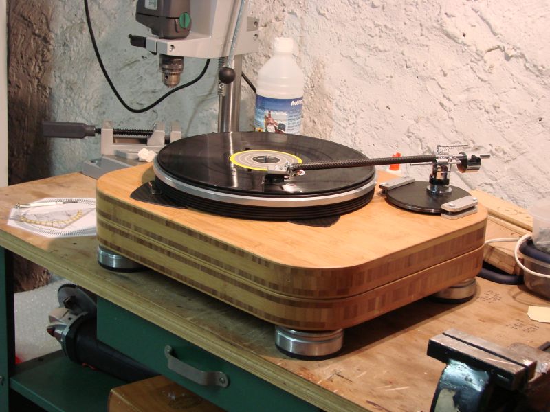

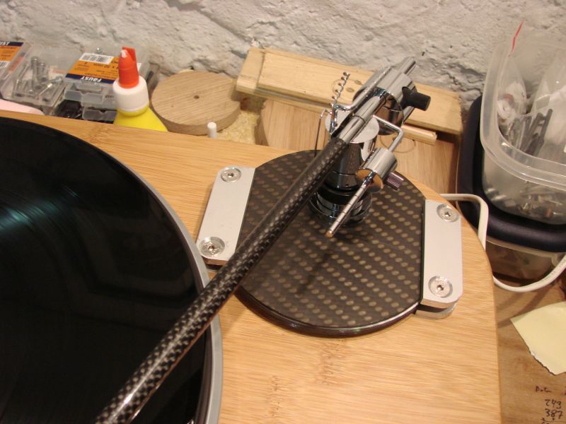

Le changement de vitesse étant maintenant opérationnel passons au montage du moteur, de l'interrupteur à bascule, du palier et du plateau. On est prêts pour le premier objectif : faire tourner le plateau à la bonne vitesse  Rolling Eyes
ça tourne ! Shocked ... Rolling Eyes    Allez! justage du bras pour que cela fasse sérieux : longueur 260mm, distance pivot/axe 248mm, overhang 12mm, offset 20° (tout cela reste réglable) Smile
Hmmm ... ?? comme cela le bras L75 c'est pas un crapaud Okay
Hmmm ?  Razz ... Cool ... trop fort!
... ma femme trouve qu'elle a de gros pieds (la platine s'entend) Sad Crying or Very sad
La suite bientôt ... zzzzz.....

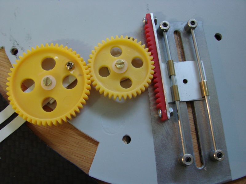

Aujourd'hui j'ai eu un peu de temps pour réaliser la version définitive du changeur de vitesse trop fort! . Voici à quoi ça ressemble :
Cet attelage est super simple à réaliser, se laisse ajuster au 10e près et présente moins de jeu que le système d'origine Okay .
Bravo Exclamation Okay
J'apprécie particulièrement l'idée, si je ne me trompe pas, du recyclage des parties en laiton des sucres pour faire les glissières du chariot du galet Cool

MessagePosté le: Lun 20 Sep - 08:45 (2010)    Sujet du message: BambooLenco Répondre en citant
Salut François,
C'est bien cela, ces pièces proviennent d'un sucre. Pratique ces petites pièces ... Okay
