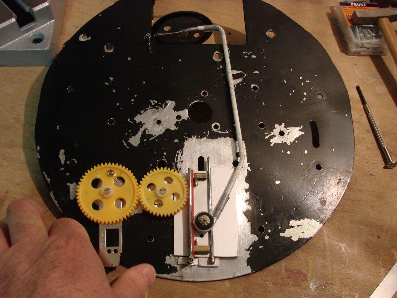

Oui il s'agit d'engrenages pour modélistes de petites voitures :
Les deux engrenages plus grands permettent un déplacement linéaire de +/- 3cm pour un quart de tour de l'engrenage extérieur, c'est largement suffisant pour 3 vitesses, ou le 33, le 45 et 16 pour activer un arrêt. J'ai dû fabriquer un petit étrier et fixer la barre dentelée verticalement sur le chariot ...

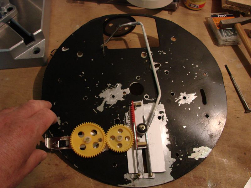

Voilà ! Je viens de réaliser le proto pour ce rouage de changement de vitesse Cool . Cela marche très très bien, jeu infime dans les tolérances, manipulation souple et précise Okay fête .
Cela a été fait à l'emporte-pièce avec les moyens du fonds de tiroir, soyez indulgents Confused . L'installation définitive sera réalisée avec plus de soin et matériel adéquat  Wink . Comme vous le constatez le châssis a souffert de mes assauts répétés  , Bon ça sera poncé et repeint à temps utile ...

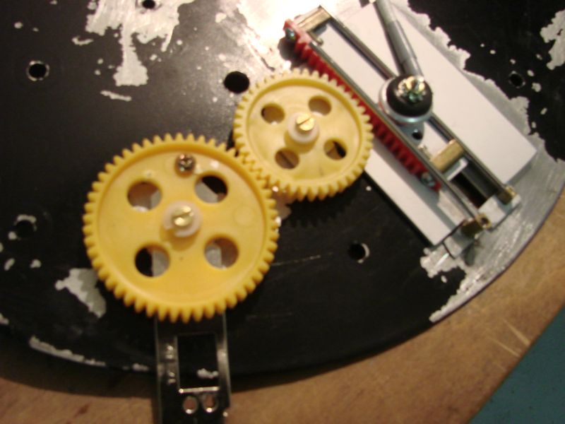

Close-up un peu floue :

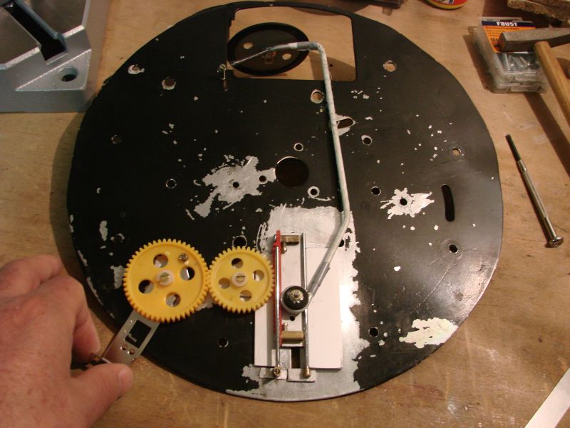

Positionnement sur les 4 vitesses possible sans problème avec 1/4 de tour de la roue :

La version définitive recevra un attelage plus joli et de préférence d'une seule pièce usinée en alu. Les roues dentelées probablement en laiton ou acier, quoique ces roues en teflon sont excellentes (mais j'aime pas les couleurs... wondering )
