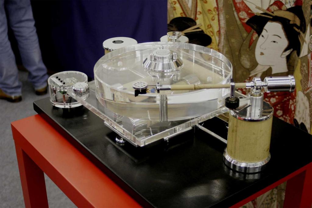

MessagePosté le: Lun 9 Aoû - 18:29 (2010)    Sujet du message: BambooLenco Répondre en citant
platine bambou=bras bambou Mr. Green
Messages: 2 751
MessagePosté le: Mer 11 Aoû - 21:08 (2010)    Sujet du message: BambooLenco Répondre en citant
Shocked quelle horreur!!!  ... aucun japonais n'achèterait un truc pareil  Very Happy   ...   Wink
