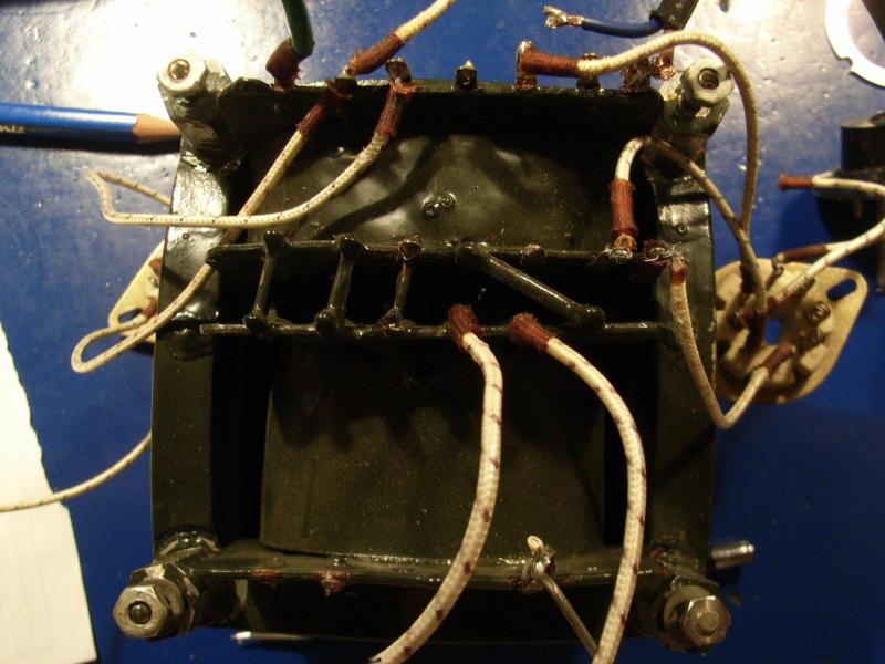

Toujours dans la serie "je test mon transfo",
j´ai en ma possession un transfo d´alim avec HT + filament 6,3v et 5V.
Quand je test ce transfo,
qui est maous costo,
je n´obtiens manque de pot,
que la moitié du ratio.
Ex, si je mesure le 6,3V, je ne lis que environ 3,2V, idem pour le 5V, lecture 2,5V.
Je precise que je suis bien connecté sur la prise 220v et non 110V
Le transfo est mort?
Il y a un truc que j´ai loupé?

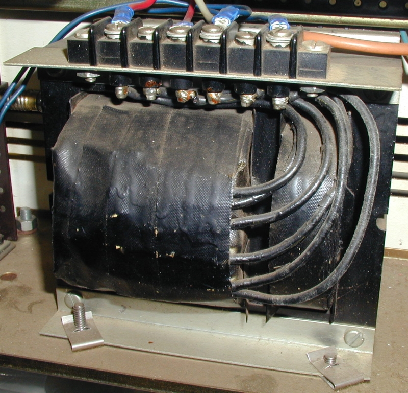

Mais.... est-ce que il est par hazard un "constant voltage tranformer*" (comme les Sola) et tu l'essaye sans condo?
(* ils sont des transfos avec un secondaire résonnant, à brancher à un condo)

Bonjour Piero,
je ne saurais te répondre, je ne savais même pas que cela existait.
Il ressemble à ça:
Je ne sais pas si cela va t'aider. Je vais faire un schéma des connections.

Les deux bobines séparées seraient typiques d'un transfo à tension constante, aussi que la distance entre les deux (de la place pour une dérivation magnétique, à limiter la courant fournie)...
Ci-dessous un de ces transfos, que j'emploie pour échauffer mes fers à souder Smile
Pas d'inscriptions dans ton transfo?

Salut,
non pas d´infos ni de nom.
pas eu le temps de faire un schema ce WE.
