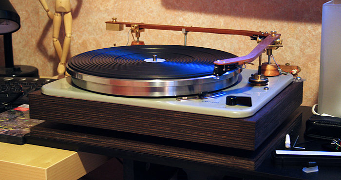

Finalement et après petite réflexion, j'ai transféré le moteur, galet + bras, plateau et couvre-plateau sur la B51.
J'en ai profité pour polir le plateau c'est plutôt sympa Wink :
Je vais lui refaire un coffrage plus grand et un peu plus épais et avec la possibilité de monter deux bras.
Pas mal de boulot en vue ! Mais ainsi, la B51 est transfigurée. La modification au niveau du son est bien plus radicale que celle du look. Le rumble est quasi inexistant. J'écris "quasi" parce que c'est une platine à galet, mais elle est aussi silencieuse qu'une Thorens 160 ! A la différence près que le moteur est audible à 50cm (dans un environnement très silencieux) mais que le son est bien meilleur Very Happy .
On taquine vraiment la 124 dorénavant et je dois dire qu'elle fait marcher ma petite cellule Empire comme jamais elle n'avait marché avant. Et l'image stéréo est tout simplement hallucinante Shocked !
Reste à voir ce que je vais faire de la carcasse de la L78 ^^ !

MessagePosté le: Ven 3 Avr - 05:40 (2009)    Sujet du message: Moteur qui fait Bzzz et galet qui gigotte ! Répondre en citant
Ah Exclamation , le couvre plateau de la 78, c'est le meilleur à mon avis j'adore
As-tu mis une couche protectrice de quelque chose Question Parce que sinon, tes efforts auront été un peu inutiles car le plateau va à nouveau s'oxyder, surtout au contact des doigts..... Confused
Ouh Exclamation Le moteur audible à 50cm Shocked Il y a du boulot de ce côté encore....bon peut-être que le socle plus gros va aider.... Wink
Décharge Arrow Métaux ferreux Laughing

Des idées ? whew
Jérôme,
C'est quoi la cellule Question
Pour le blindage, le seul truc qui marche, c'est le Mu Metal.
