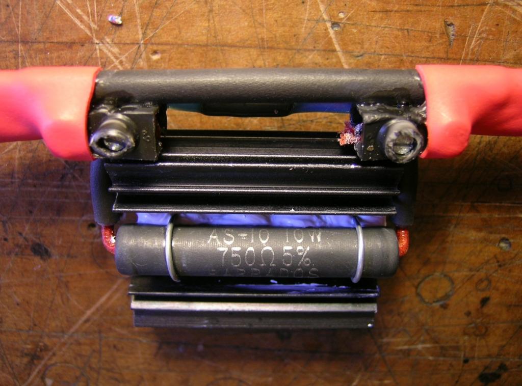

Afin d'en avoir le cœur net, j'ai réalisé ce petit montage: une résistance de 750Ohms/10W en série sur le fil de phase du cordon secteur qui alimente la platine:
La résistance, qui chauffe énormément, a été placée sur un radiateur.
Le moteur démarre sans problème malgré la tension réduite, c'est déjà une bonne chose.
Maintenant, quand à savoir si ça a les mêmes effets bénéfiques que la SSB, les essais sont en cours.

C'était une question: d'où vient l'amélioration de la lecture avec l'utilisation de la SSB: fréquence ou tension Question
La tension 180V (donc le valeur de la résistance) n'a rien de magique: on peut essayer la tension qui encore donne une couple suffisant.
Oui, bien sûr, mais comme la tension en sortie de la SSB est de 180V, pour faire une comparaison valable, j'ai utilisé cette tension.

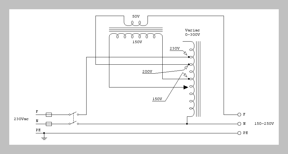

À propos de Variacs, il y a un petit problème avec ces bestioles: sans compter leur encombrement, on a typiquement une variation de 300V sur 270-300 degrés.
C'est à dire qu'il n'est pas trop facile de faire une régulation fine de la tension en sortie.
On peut améliorer en peu avec ce circuit:
On aura une variation de ±50V autour de 200V; 150-250V en sortie avec une résolution trois fois plus fine.
