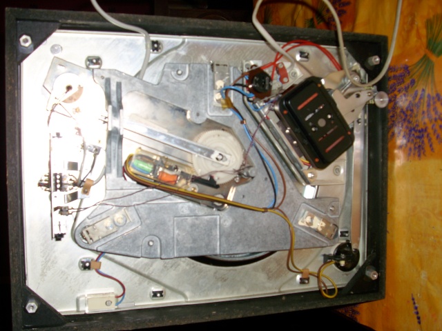

Encore une que je sauve du recyclage Very Happy
 bang olufsen Beogram 3000
Sans le plateau, qui lui, est ridicule à côté d'une lenco, 630gm pour la B&O  Mr. Green
Le bras.
Vraiment spécial ce bras aucun réglage à part la pression sur le diamant avec la petite molette.
Le dessous c'est plus sérieux, tout le système et en zamak, en plus c'est une platine suspendue Okay le tout dépasse les 5Kg
Voilà la belle après nettoyage bow

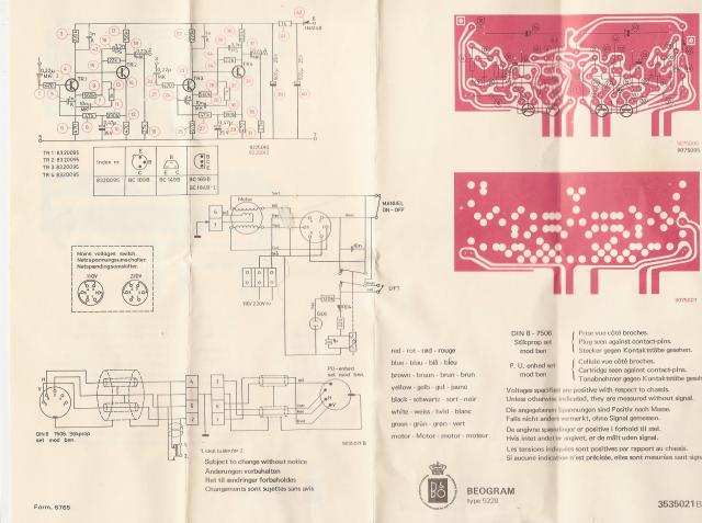

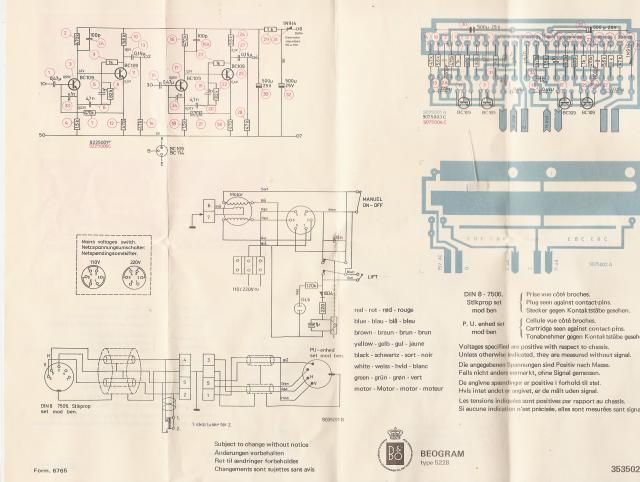

Super le diamant est arrivé je vais pouvoir la tester Okay pas cool le son est bizarre, complètement hachuré comme si on branchait une MM sur une entrée MC  Shocked la cosse de ce problème doit surement venir de la pièce qui me manque sous la platine, je pensais que c'était un pré-ampli phono est que je pouvais m'en passer apparemment non Sad ça doit être un correcteur RIAA spécifique pour les têtes de lecture BO  Evil or Very Mad qu'en pensez-vous, voici le schéma que j'ai trouvé dans la platine.
Franz
MessagePosté le: Mer 7 Juil - 09:03 (2010)    Sujet du message: UNE DANOISE Répondre en citant
Yes, it's a compensated phono pre, (selective feedback network circled in red):
Can't figure what does 'hachuré' mean.... anyway I had an SP1 in the past , running -with no problems- against a standard RIAA stage. Turntable was a Dual 1009.
Maybe, you mounted a wrong needle?

Allora, assumendo che il pre del Franz sia a posto, mi verrebbe proprio da pensare alla puntina sbagliata - o alla testina scassata...

Je me suis peut-être mal exprimé, je n'ai pas le pré-phono BO, je suis branché comme une platine normale sur mon RIAA, est-ce que cela pourrait venir des contacts oxydés Question (j'ai remarqué qu'ils étaient noirs)
