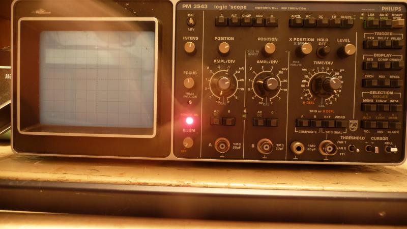

Je pensais avoir mis la main sur un oscilloscope et je me retrouve avec un logic scop ou Logic Analyzer. Confused
Le chat et les autres vous connaissez cet instrument?
Je peux m'en servir comme oscillo?

Une petite photo pour attirer les connaisseurs:
ou peu-etre que ça ce sera plus efficace
Je ne le connais, mais je crois qu'il ne soit pas utilisable comme oscilloscope (c'est à dire pour visualiser des signaux analogiques)... sorry.

As-tu une idée de comment je pourrais le tester pour voir si il fonctione bien.
J´ai cherché un peu sur le net mais pas trop d´infos sur le sujet.
Merci,
MessagePosté le: Mer 20 Oct - 12:21 (2010)    Sujet du message: Les instruments de mesure Répondre en citant
Merci,
Desolé, non...
Peut-être il faudrait trouver son manuel d'utilisation ( ici? http://www.telford-electronics.co.uk/manual.php?alpha=P ) et construire un petit appareil pour avoir des états logiques à tester (un counter avec le cd4060, par exemple). Mais il faudrait aussi avoir les sondes de ce PM...
