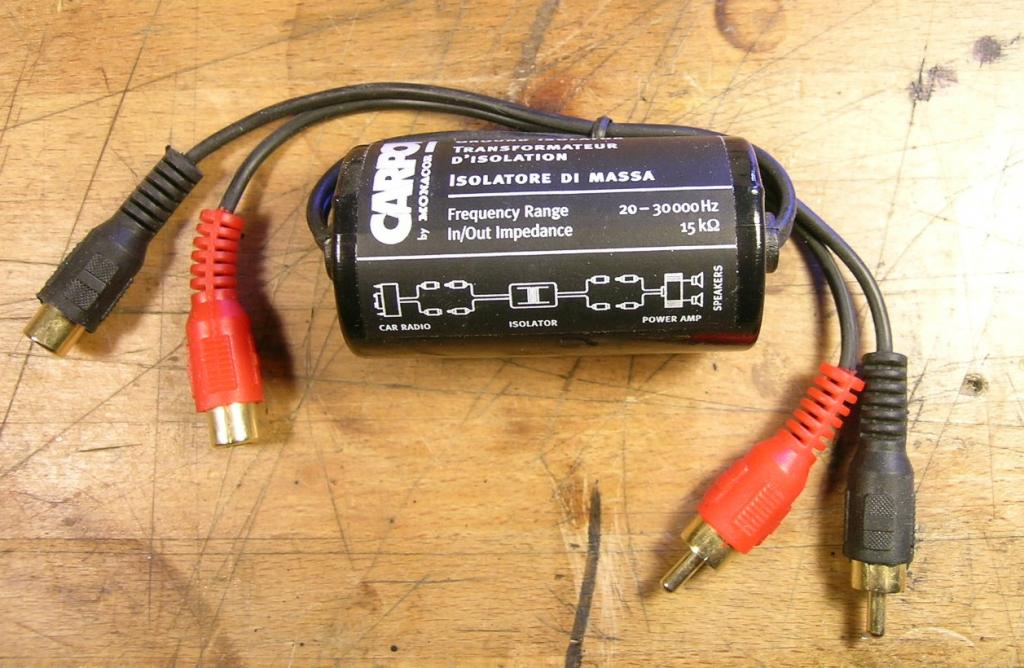

Depuis, si le neuf appareil présente aussi le même défaut, on pourrait essayer un transfo séparateur entre la sortie de la platine et l'entrée de l'ampli.
Je crois qu'on peut trouver ce truc dans les accessoires pour ordinateurs (je me souviens d'un message de François (le Luthier) à ce propos).

Ça Question
Si ça peut servir, je veux bien l'envoyer.
