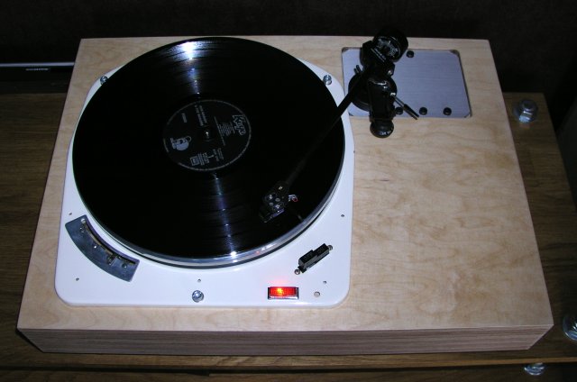

Slt tout le monde,
Après quelques mois d'absence et d'acharnement sur divers projets (le DIY quand tu nous tiens), je suis enfin arrive a la fin de mon projet GL88 ... ouf Very Happy
Pour faire simple après avoir entièrement retape ma vieille GL88, j'avais donc commencer a plancher sur un nouveau socle digne de cette platine.
Je me suis donc lancé dans la réalisation d'un nouveau socle en CP de bouleau d'une dimension de 550x400x80 prévue pour accueillir des bras de type 9'' ou 12''.
Niveau finition j'ai utilise une huile dure, c'est simple et rapide a appliquer. C'est bien moins la prise de tete que de vernir et le résultat est tout aussi beau et surtout plus naturel.
J'en suis donc arrive au résultat suivant:
Esthétiquement j'en suis plutôt ravie et madame aussi Very Happy
Niveau son ... c'est quand même un peut mieux que ma L75 d'usine mais c'est quand même pas le jour et la nuit.
Les aigus sont clairement plus précis et plus détaillé mais y'à un petit léger moins bien sur les basses que je trouve au final un peut moins punchy.
ALex
Alex
Bienvenu au club mais attention,François va te dire que ça vient de ton support de bras,pas assez rigide selon lui .. Wink

MessagePosté le: Jeu 19 Fév - 08:56 (2009)    Sujet du message: Ma GL88 Répondre en citant
Slt
francois>
ouaip je me fait rare ces dernier temps par manque de temps, entre le boulot et le taf a la maison ça ne laisse plus beaucoup de temps pour le reste. C'est pour ça que j'ai d'ailleurs un peut loupe la fermeture de LL.
A mon avis la rigidité du support de bras n'est pas vraiment en cause ... c'est de l'alu de 12mm.
Je dirais que c'est justement l'inverse que c'est peut être trop rigide mais des que j'ai le temps je testerai avec une planche d'une autre matière.
Mais j'ai récemment fait un teste comparatif plus détaille avec ma L75. En faite la parte en basse est vraiment minime mais le gain en précision sur le reste du spectre est assez flagrant ce qui accentue peut etre le phénomène sur les basses.
Pour le bras je demande pas mieux que d'essayer autre chose mais pour l'instant le budget ne me le permet pas donc je profite de ce que j'ai ... en attendant de pouvoir concrétiser mon projet de bras 100% ... mais ça c'est encore une autre histoire Very Happy
La je suis entrain de chercher un moyen de me faire un capot de protection pour cette platine mais j'ai pas encore trouve, si vous avez des idées, elle seront le bien venu.
Alex
