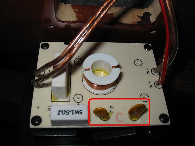

Hier, lors de la visite d'Alexis, ce dernier m'a fait part d'une modif faite par un de ses amis sur le filtre de ses Comet.
Comme vous le savez, ça n'est pas le genre de choses à me dire deux fois Rolling Eyes
Renseignements pris, la modif consiste dans la suppression des "polyswitchs", protections en cas de surcharge.
Ce sont les deux zigouigouis entourés en rouge sur la photo:
Une fois enlevés et remplacés par un morceau de fil d'argent (0,8mm de diamètre) le gain en propreté et raffinement des timbres et en aération est impressionnant Shocked
Merci Alexis du tuyau bow

Une modif qui fera taire les détracteurs des Triangle Razz
J'ai changé le condensateur "générique" du filtre pour un SCR MKP et recâblé avec du Cu-Ag-PTFE type UL1213, 16AWG torsadé.

J'ai des Triangle Comet ES, j'ai fait la modif en deux temps.
1: Suppression des condos céramic, (c'est des bouchons chez cochonneries) par du fil de cuivre, ( j'ai pas mis d'argent car ces enceintes ont un aigu très présent)
Quelle claque, le son est plus clair, aéré, on perçois mieux les instruments.
2: Remplacement des 2 condos sur le trajet du signal et seulement sur le tweeter 5.6µF et 3.3µF
et remplacement des deux résistances céramic par des métal.
Hé bien, pas de grande différence, j'ai rien entendu
