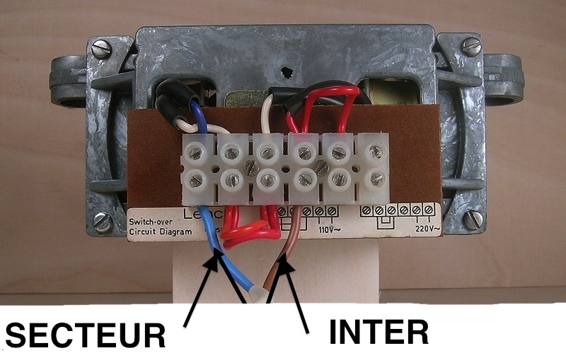

Voila la photo du moteur :
A priori, j'ai juste à reconnecter les câbles de même couleur, mais je voulais en être sur pour ne pas cramer le moteur.
Michel,
Pour ce qui est du moteur, le mieux est de t'affranchir du sélecteur de tension et de brancher les fils d'alimentation comme expliqué ici:
