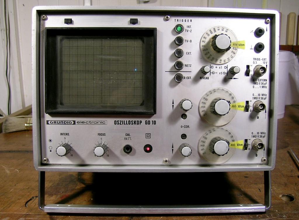

C'est la brocante aujourd'hui, et mon ami Jojo le Broc m'a donné un oscillo Cool
C'est un Grundig GO 10
Par contre, il n'y a pas les sondes Sad Mais comme dit l'autre, on ne regarde pas dans la bouche du cheval qu'on vous donne Rolling Eyes
Les questions maintenant: que vaut cet appareil? Encore un tromblon de plus sur les étagères?
De plus, je n'ai pas le manuel et mes recherches sur le net ont été infructueuses...... Un p'tit coup de main?
MessagePosté le: Sam 27 Nov - 11:39 (2010)    Sujet du message: Choix oscilloscope Répondre en citant
Considerato il costo, vale la pena divertircisi un po'. Però non tenere un puntino fermo sullo schermo (ammesso che fosse fermo), i fosfori dello schermo si bruciano.

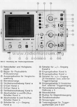

Per il manuale, l'unica cosa che ho trovato è questa pagina:
Non è che si legga molto bene... comunque per usarlo un manuale generico va bene lo stesso. Guardo se posso fare una scansione di uno che ho.
Per le sonde, poi, non si preoccupi: Natale è vicino Wink
Si, anch'io ho travato questo.

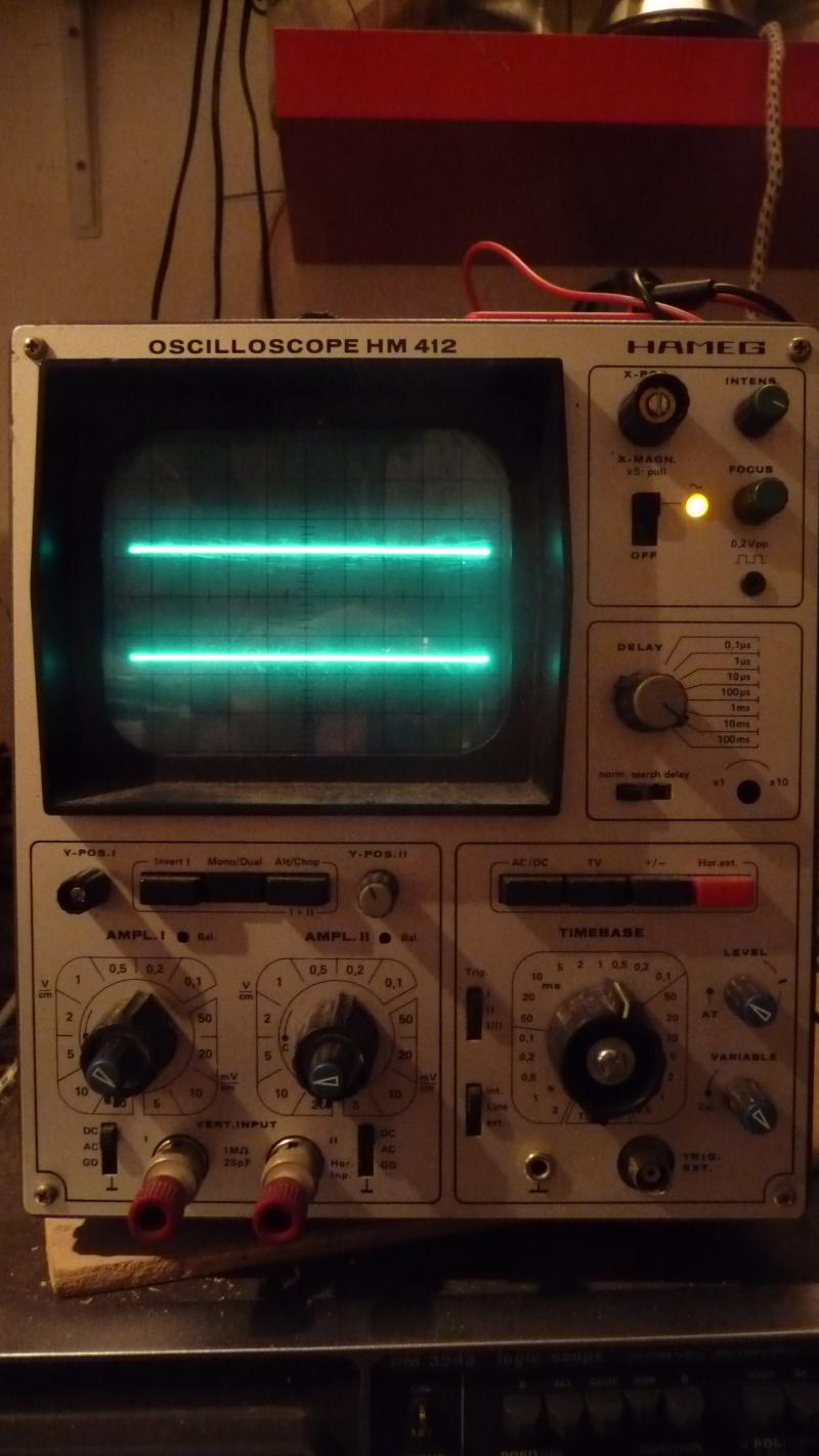

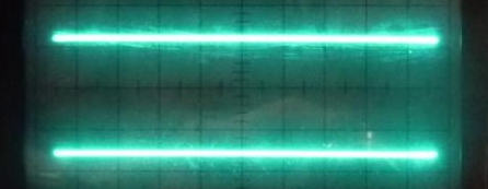

Tiens, c'est marant de mon coté j'ai trouvé ça à 10€ il y a 15 jour (j'ai revendu le philips sur EB)
HAMEG HM 412
Ici en détails:
http://www.amplifier.cd/Test_Equipment/other/HM412.htm
Il me reste à comprendre comment on fait les mesures de distorsion sur l'ampli. Wink

Il y a un moyen de savoir si l'oscilo est toujours bien calibré ou pas trop mal au moins?
MessagePosté le: Dim 28 Nov - 20:17 (2010)    Sujet du message: Choix oscilloscope Répondre en citant
il y a un point de repère ici sur l'oscilloscope pour essayer les amplis Y:
Une tension de 0,2V p-p, onde carrée. Avec le contrôle d'amplitude y sur 50 mv/cm, par exemple, l'image sera haute quatre carrés sur l'écran.
On peut aussi comparer contre un multimètre (attention, le scope lit peak-to-peak, le multimètre rms - quelque fois, il faut voir ses specs).
Pour la base des temps, l'onde carrée de 0,2V devrait être à 50Hz. C'est à dire deux carrés en horizontale avec le bouton du timebase sur 10ms.
Ici on pourrait comparer contre un compteur ou construire un petit generateur à quartz avec un 4060...
Ou simplement la tension du réseau. Par un petit transfo séparateur et à basse tension, pas directement à la prise!
Un lien qui peut être intéressant (aussi pour François): http://www.doctronics.co.uk/scope.htm

Ah, une autre chose...
N'exagère pas avec la luminosité: les phosphores vont se brûler.
