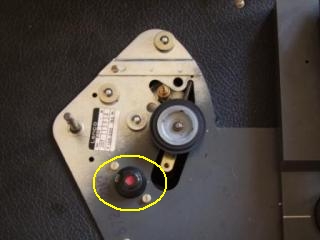

Peux-tu mettre en ligne une photo de ta Lenco pour que nous sachions précisément de quel modèle il s'agit Question

MessagePosté le: Lun 24 Mai - 16:58 (2010)    Sujet du message: Lenco Scot 600 (1972) Répondre en citant
Voici les photos

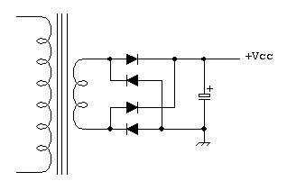

MessagePosté le: Lun 24 Mai - 22:36 (2010)    Sujet du message: Lenco Scot 600 (1972) Répondre en citant
juxanouille a écrit:
Voila le schéma
Le voltage alternatif est dérivé d'un secondaire indépendant du transformateur? Pas un auto-transformateur, non?
Alors on pourrait changer le circuit redresseur à simple alternance avec un pont:
La tension en sortie sera plus haute, mais je ne crois pas qu'il soit un problème avec le 611.
Que est-ce que est l'écrit en bas, près ce potentiomètre-là (pot de ton, n'est ce pas?)?

Mettre un pont de graëtz peut permettre de réduire le ronflement, je suis d'accord...

Ci dessous une photo du dessous :

Ci dessous une photo du dessous ...
Hmmm... il me semble qu'il n'y a pas un transformateur pour l'ampli, mais que la tension est dérivé du moteur par le deux fils tressés blanc-bleu. Mettre un pont sera très difficile, sinon impossible (il faudrait tenir l'ampli flottant, c'est un peu dangereux...).
Mais on pourrait adjondre un petit trasformateur, disons 9-12V @ 1A secondaire, il me semble qu'il y a d'espace libre, en desjunissant de cette façon le circuit ampli de le moteur et de la tension réseau

Il y a des ponts de graëtz intégrés qu'il suffirait de coller au chassis pour remplacer l'unique diode actuelle.
Comme celui-ci http://www.conrad.fr/redresseur_en_pont_au_silicium_p_48674_48697_839115_217217_FAS .
