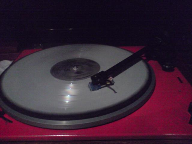

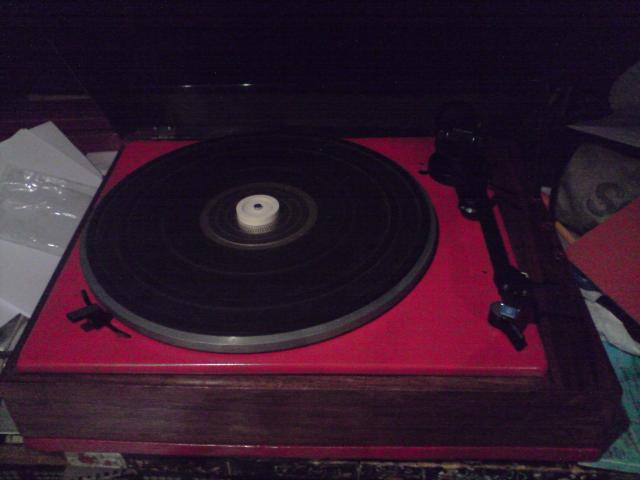

MessagePosté le: Mar 24 Jan - 23:34 (2012)    Sujet du message: le retour Répondre en citant
Je viens vous donner des nouvelles de ma platine, c'est bon je lui ai monté son bras un linn akito avec comme cellule une AT110 , le résultat sonore me conviens parfaitement .
Quelque photo :
Merci a vous tous pour touts vos conseils .

MessagePosté le: Mer 25 Jan - 00:07 (2012)    Sujet du message: Yo les gros Répondre en citant
Salut Xavier  hats off
Voilà des bonnes nouvelles ! Merci d'avoir posté les photos de la platine. C'est rare qu'une Lenco déçoive, surtout si on la bichonne un peu et avec la cellule at110 cela doit bien sonner  Cool
Tu écoutes quoi en général ?

MessagePosté le: Mer 25 Jan - 00:33 (2012)    Sujet du message: ... Répondre en citant
J'écoute surtout du reggae, du dance hall, du rap US et FR à l'ancienne et du rock de temps en temps .
Merci, en effet elle sonne très bien .
