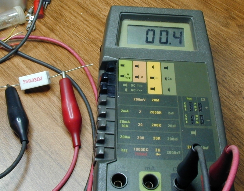

La mesurer avec le tester n'est pas facile...
...un digit seulement Sad ! Ça ne dit rien.

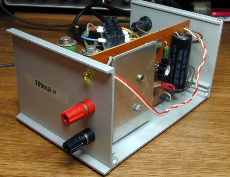

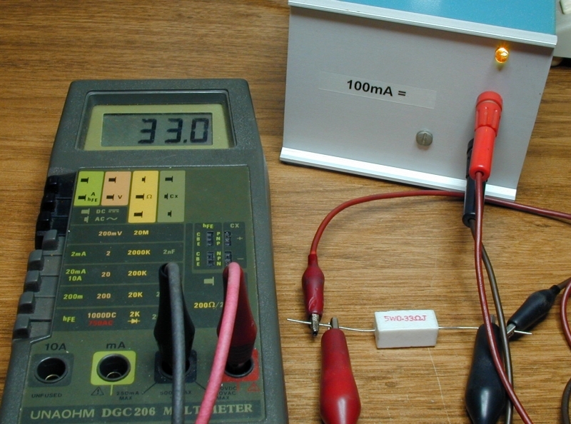

Bien, on va brancher un generateur de courant constante (100mA) et on va mesurer la tension d'un bout à l'autre de cette résistance.
Aaah! Ça c'est mieux. 33mv (32,7-33,3 selon le manuel), c'est à dire 0,33 ohm.

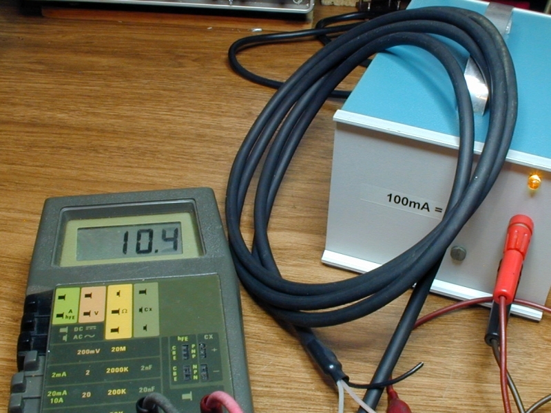

Deux metres de câble pour le microphone? 0,1 ohm.

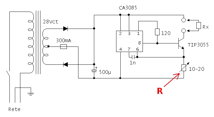

Le schéma du generateur:

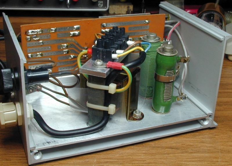

Il faut monter des grosses résistances à fil pour R (pour une bonne stabilité)...
... et des refroidisseurs sur le regolateur et sur le transistor de puissance.

Oops... une coquille! Embarassed
Voici le schéma corrigé:
