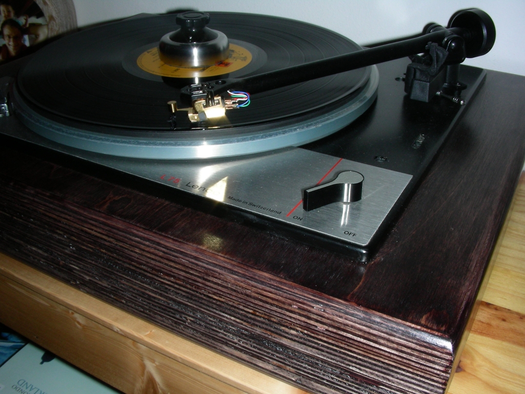

MessagePosté le: Mer 2 Juin - 21:48 (2010)    Sujet du message: Encore une L75 Répondre en citant
Chose promise chose due !
Les photos de ma L75 Cool

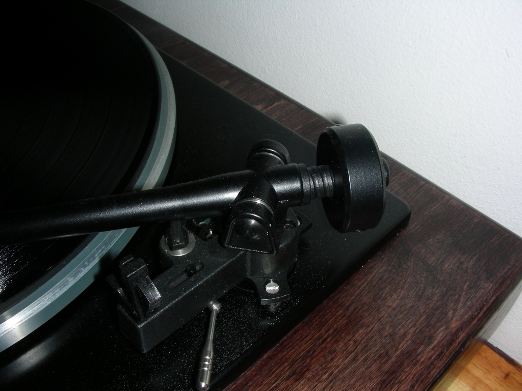

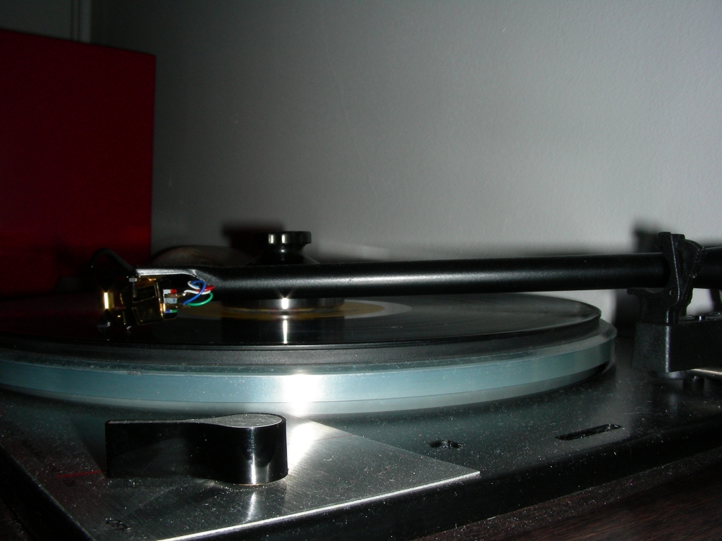

MessagePosté le: Mer 2 Juin - 21:53 (2010)    Sujet du message: Encore une L75 Répondre en citant
Et encore qq unes :
Fixation du bras Rega RB251 par trois vis diam 3mm :
Ce qui donne une faible erreur de VTA :

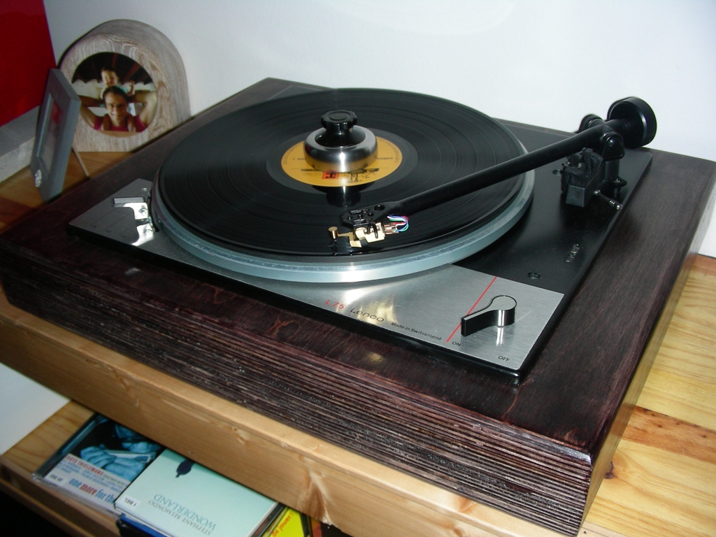

MessagePosté le: Mer 2 Juin - 21:54 (2010)    Sujet du message: Encore une L75 Répondre en citant
Une p'tite dernière :

MessagePosté le: Mer 2 Juin - 22:07 (2010)    Sujet du message: Encore une L75 Répondre en citant
J'oubliais : côté sonore, c'est excellent Exclamation
J'avais un doute sur l'association Bras Rega RB251 / Cellule Pickering XV15/D625e, et bien ça marche très bien :
excellente dynamique, un grave bien tendu qui descend bas, des aigus précis mais très doux, c'est très équilibré.
