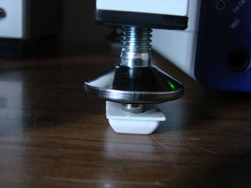

En ce qui concerne les pieds, François a raison, rien mettre qui tue la vie. Sur ma L78 j'ai mis ceci : http://www.dienadel.de/Perfect Sound PCS-854 Spike-Daempfer-Kombi Silber.ht…. C'est un spike amorti, dans mon cas indispensable a cause du plancher suspendu dans la maison. C'est très efficace et cela ne tue pas la dynamique.

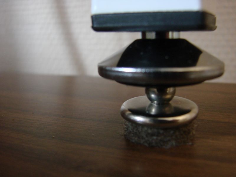

Autrement j'ai aussi expérimenté, en tant que grand radin, avec des moyens du bord :
des pieds en caoutchouc découplés par des billes en acier du support (type mobilier)

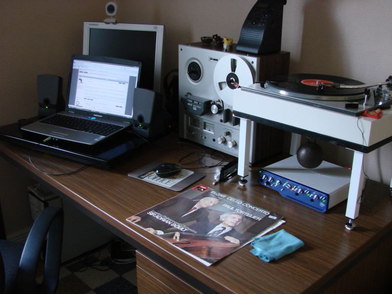

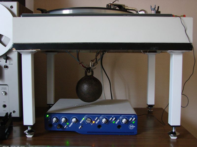

Certains se posent des question sur la construction insolite voire ridicule de cette platine Question Mr. Green ( en premier lieu mon épouse ). En fait c'est un expériment avec une boule de ramoneur que j'ai suspendue au chassis en dessous du palier. Cela pèse 4 kg et améliore de -6dB le spectre entre 50 et 150Hz, notamment la résonance du chassis à 100Hz :
On verra si le socle en bambou fait mieux ...

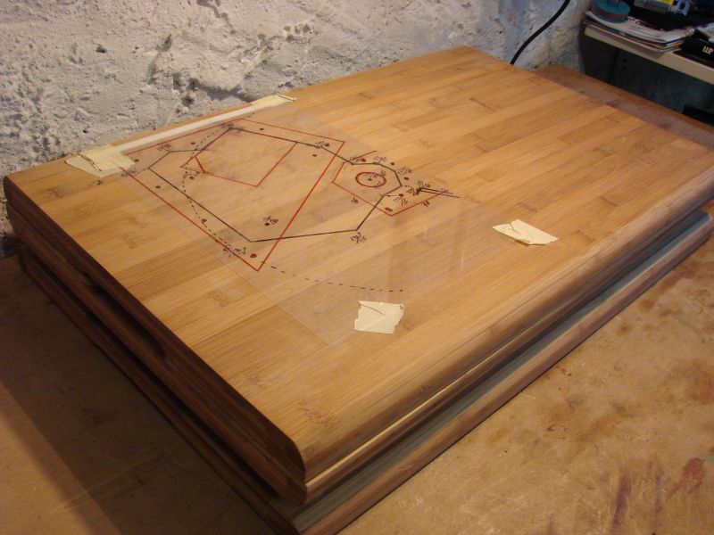

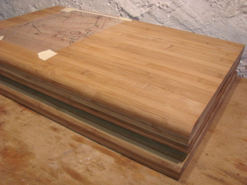

Bon voyons un peu l'idée de départ :
le socle à deux plaques superposées sur une base découplée :

La boule qui pend ...  Very Happy Very Happy Very Happy   il s'agissait d'une vieille boule de ramoneur de cheminées, bien lourde trop fort! . L'idée c'était que, fixée au châssis, elle devait gober les vibrations  ça va pas la tête
Messages: 4 039
MessagePosté le: Mer 26 Juil - 11:42 (2017)    Sujet du message: Contreplaqué de bambou Répondre en citant
Bonjour Mario,
C'est le principe antisismique adopté dans les grands gratte-ciel, en cas de tremblement de terre trop fort! . L'idée devrait plaire à Hervé (Mazzoni) ! Smile
