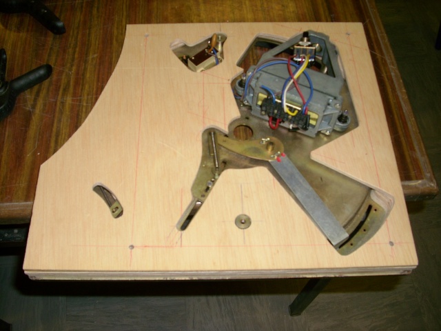

Après avoir coupé dans du contreplaqué de 5mm au dimension intérieur de la taille de la tôle, traçage, découpage, ajustage,  la première plaque finie whew me servira de gabarit  Okay traçage de deux plaques, et voilà je peux commencer les découpes Wink
Les deux plaques fini un coup de colle à bois et sous presse.
Après séchage voilà ce que ça donne Smile
En attendant que la colle sèche j'ai découpé la troisième plaque et préparé la quatrième, collage de la troisième, et voilà  Wink
La quatrième après ajustage et qui me sévira de gabarit pour le socle  Cool

La suite  Arrow
Préparation et débit des quatre planches en aggloméré  Confused avec du vrai plaquage plastique que j'ai constaté après découpe  Crying or Very sad résultat des courses j'ai du acheter de la colle contact
Première plaque du socle découpée à partir du gabarit, celle-ci me servira aussi de gabarit pour les autres planches.
La quatrième et dernière plaque de 5mm collée sous la platine.
Après avoir évidé les deux autres plaques et avoir contrôlé que rien ne gênait, pour la dernière juste un trou pour l'alimentation du moteur Cool
On peut passer aux choses sérieuses Mr. Green traçage des bras  Smile

La suite  Arrow
Après avoir tracé la distance des bras et défini le positionnement des supports et reporté sur les autres plaques et effectué tout les perçages j'ai collé le placage sur la première plaque pour éviter de refaire le traçage Smile voici le résultat après ébauchage Okay
Pour ceux qui n'ont jamais posé du placage il y a deux méthodes: avec de la colle contact ou à bois, comment on procède: tout simplement on met de la colle sur le support et sur le placage avec un pinceau, une fois que la colle a tiré on pose et on appuie à partir du centre aux extrémités. Se munir d'un fer à repasser qu'on a bien fait chauffer avant collage et passer sur le placage sans appuyer comme un bœuf
Montage à blanc avant collage  Cool
