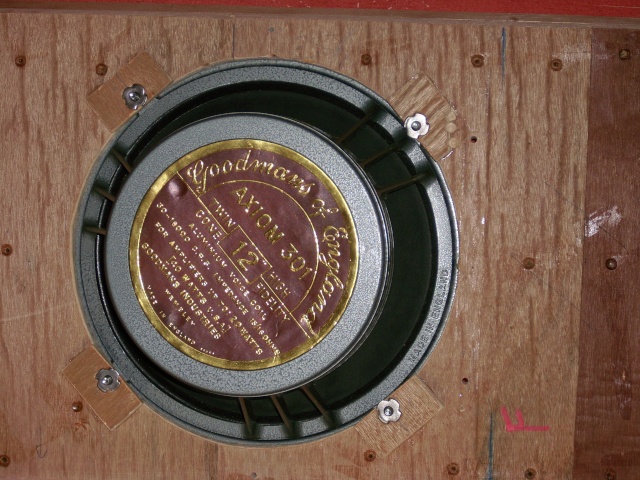

Le rendement des goodmans est de 100db, la valeur des condos 1,5uf, deux condos par enceinte, de la place oui.
voici l'intérieur.
Franz

C'est pas un large-bande, c'est un coaxial.
