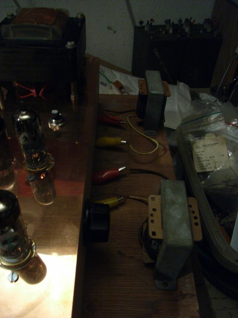

Avant de tout rebrancher, j´attend deux petites inductances de radio qui remplaceront la resistance de filtrage.
J´espere secretement que cela reglera le pb du HUM...

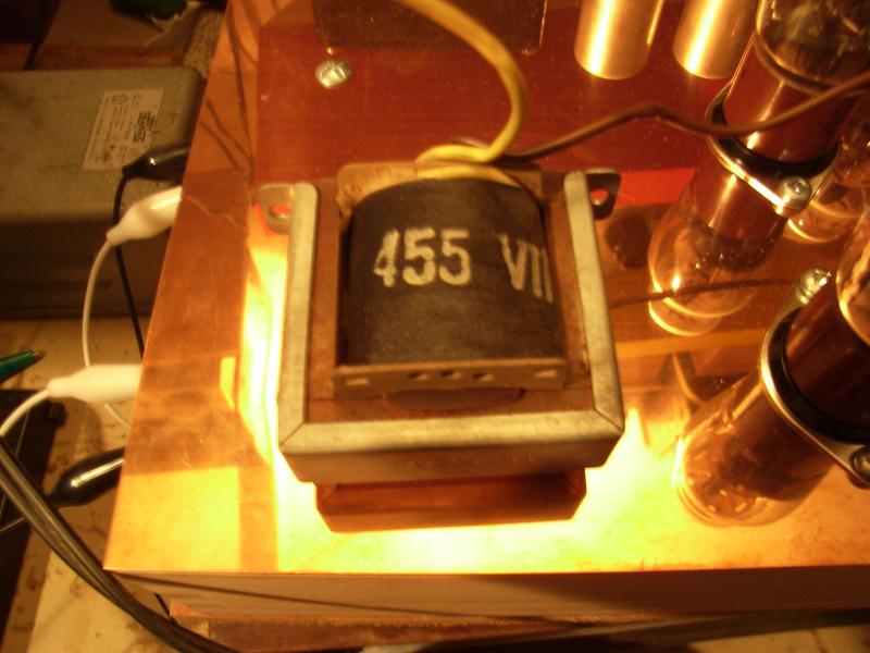

SABA ou comment j'ai tué le HUM Evil or Very Mad
Remplacement des résistances de filtrage par des inductances et fini le HUM.
Test avant montage définitif:

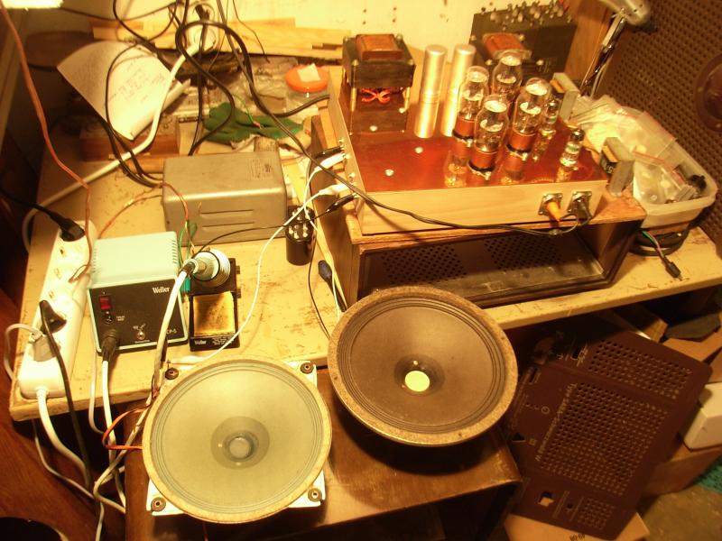

ça marche impec fête , j'en profite aussi pour tester des HP SABA. musique

Ca y est, les bobines sont sous la boite et cela fonctionne impec, plus un bruit même en poussant le potar à fond.
Sinon, les premières écoutes avec le CD m´ont fait un peu peur. Aucun charme, je dirais même super froid, court, comme si toutes les notes étaient coupées dans leur élan.
J´ai enchainé les CD les uns derrières les autres, rien, un vrai congélo. Même Lightnin Hopkins qui est mon CD de ref, sonne comme une cloche fendue.
Deux hypothèses, les lampes et les autres éléments ne sont pas encore rodées ou le lecteur CD est une vraie daube.
Donc, deux choses à faire, faire fonctionner l´ampli et trouver un pré-phono pour comparer.

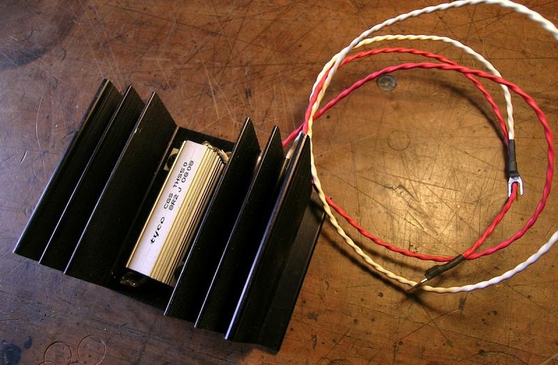

Ou bien que tu branches un machin comme ça par canal à la place des HP et que tu laisses tourner tout le temps Wink
MessagePosté le: Mar 11 Mai - 17:31 (2010)    Sujet du message: My Darling is so Grundig Répondre en citant
807SE a écrit:
Il va falloir que tu patiente une 100h   Wink
Franz
J'en ai utilisé pour les tests mais sans radiateur, avec 1,5W max et une résistance de 25W, c'était pas nécessaire  Laughing .
Oui c'est une solution mais ma douce n'a pas (encore) confiance dans mon montage et me demande de toujours débrancher quand on n'écoute pas de musique.
