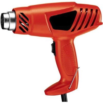

MessagePosté le: Ven 20 Mar - 06:49 (2009)    Sujet du message: Récupérer un vinyle voilé ou déformé. Répondre en citant
Elmo a écrit:
J'ai pas de sèche-tifs, moi homme des cavernes!
Tu n'as pas un pistolet thermique Question
C'est utile pour bricoler et pour le crèmes brûlées Laughing Wink

MessagePosté le: Ven 20 Mar - 15:45 (2009)    Sujet du message: Récupérer un vinyle voilé ou déformé. Répondre en citant
Même pas, ça fais longtemps que je dois en acheter un!
"Une crème brulée Express pour la 12, Une!" Laughing
Au resto j'utilise un petit chalumeau à gaz pour faire ça, un peu violent pour utiliser ça sur le vinyle!
