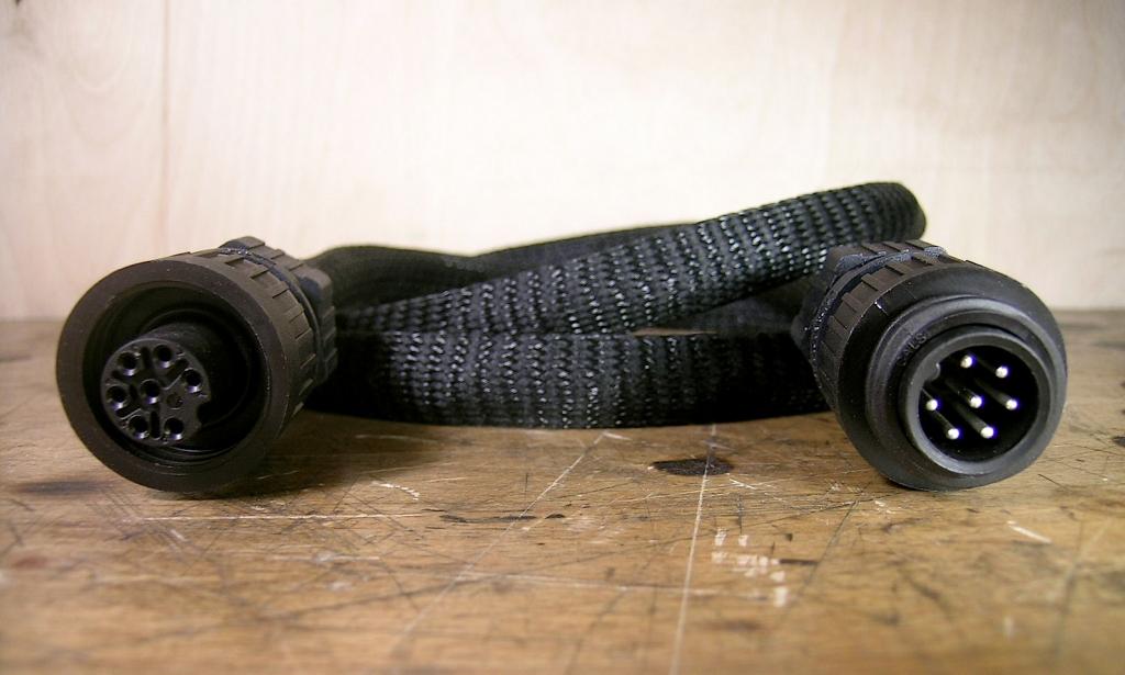

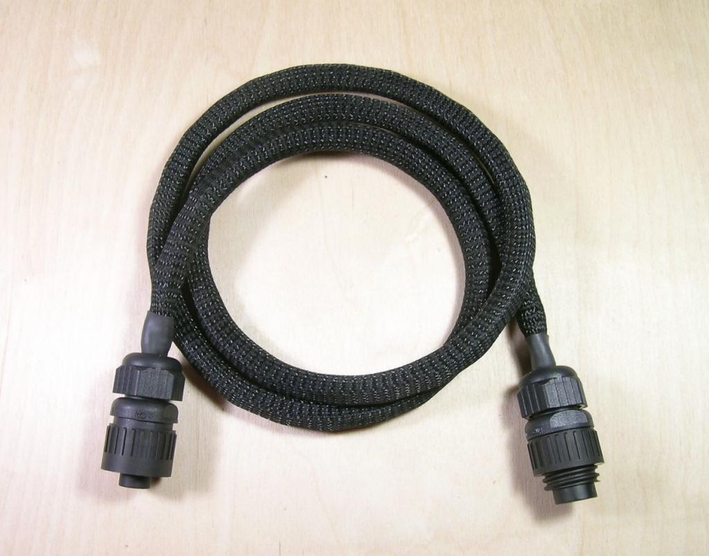

Bon, cette machine spéciale a bien sûr besoin d'un câble d'alimentation pour le moteur mais également pour contrôler le piston ce qui veut dire 6 conducteurs: phase moteur+neutre moteur+terre+12V (+) + 12V (-)+contact de fin de course du piston whew
Et pour faire quelque chose de propre, tout en un, il a fallu chercher des prises et fiches à 6 connecteurs.... pas trouvé Confused seulement 7 connecteurs...... mais c'est de la super qualité, étanche, fait en Germanie, etc Cool
Et voilà le travail:
À suivre .../...

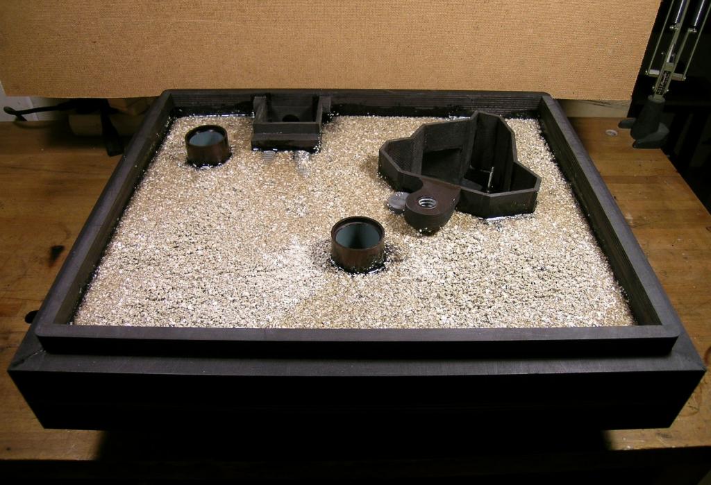

Aujourd'hui, ce fut la grande coulée, mais j'avais sous-estimé le volume à remplir et 4 litres de résine polyester + 8 kilos de litière n'ont rempli le socle qu'au 2/3 Confused Rolling Eyes
Je suis bon pour commander à nouveau de la résine et retourner acheter de la litière Evil or Very Mad
À suivre donc .../...
MessagePosté le: Lun 4 Oct - 13:10 (2010)    Sujet du message: TPP Répondre en citant
Il semble que tu ais calculé le volume que sur base de la hauteur de la plinthe sans la 'jupe' en dessous Question . Comme j'ai deux chats je peux te dépanner avec de la litière Wink ... mais est-ce la deuxième coulée prendra sur la résine déjà durcie ?
MessagePosté le: Lun 4 Oct - 13:21 (2010)    Sujet du message: TPP Répondre en citant
Oui et non..... Le remplissage ira à ras des tuyaux et du coffrage du moteur et arrivera 5mm en dessous du niveau de la minijupe (que j'avais du ajouter car le cadre était trop bas).
Oui, aucun souci, d'ailleurs la surface n'est pas lisse ni régulière. La seule chose à laquelle il faille veiller est que la couche inférieure soit effectivement bien prise et froide....c'est à dire dans deux jours zzzzz.....

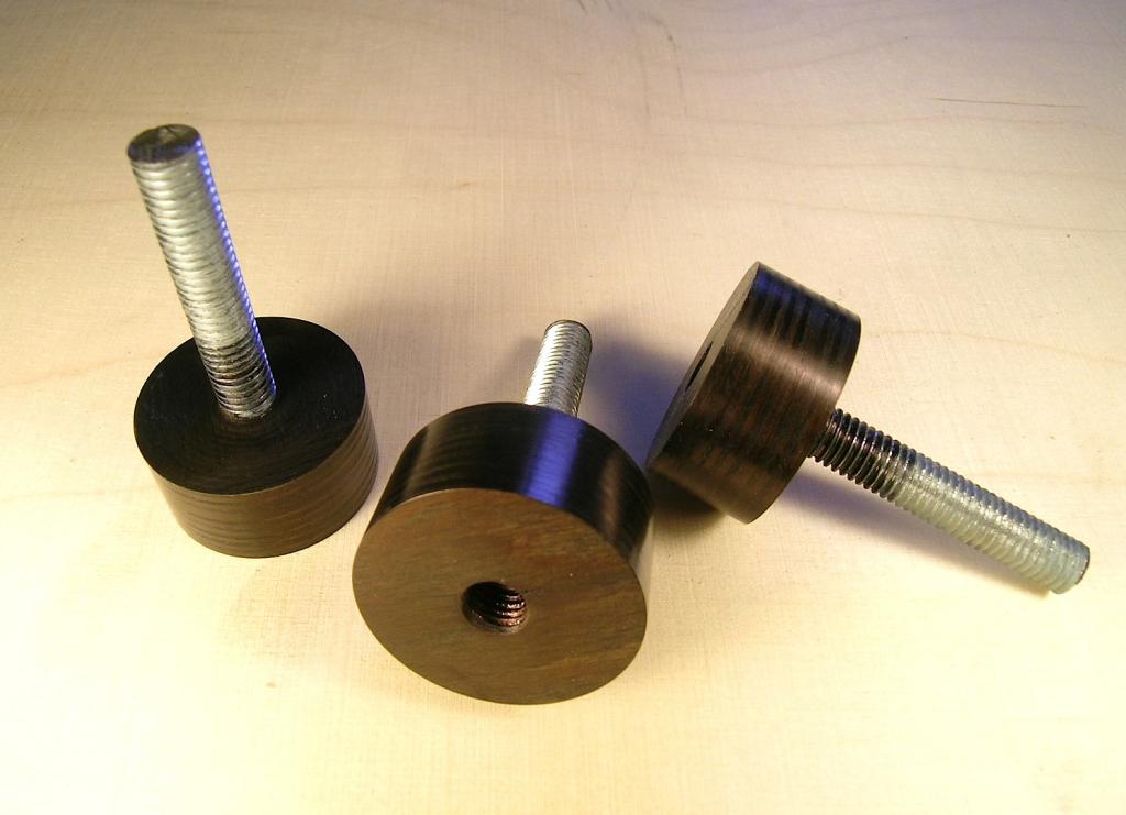

Je me souviens d'une époque où une platine n'était pas encore terminée qu'on était aussi tôt assailli par la question rituelle: "et les pieds Question "
Les temps ont bien changé et le fétichisme n'est plus de mise semble-t-il..... Rolling Eyes
Quoi qu'il en soit, voici ce que j'ai concocté pour cette platine.
Trois inserts seront loges dans le mix poly/bento, deux devant, un derrière.
Des cylindres de panzerholz de 32mm de diamètre et de 15mm de hauteur, percés et taraudés à M8.
Une tige filetée y est collée mais elle ne traverse pas toute la hauteur du cylindre laissant une perce en bas qui permettrait d'y placer soit une pointe, soit une bille d'acier pour essayer ce qui convient le mieux.
De plus vu leur surface, il serait le cas échéant également possible d'intercaler un cône type RDC ou autre entre le cylindre et le support.
On peut également envisager de les utiliser tels quels.
Bref, un pied versatile Cool
À suivre .../...

François c'est vrai qu'il faut attendre que la première coulée ai fini son isothermie avant de verser la seconde, mais on n'est pas obligé d'attendre que la résine soit dure, le truc à ne pas faire c'est de couler la deuxième couche quand la première rentre en isothermie, ça va accélérer le processus, doubler la température, la résine risque de rentrer en ébullition, ou prendre feu Twisted Evil .
C'est vrai que l'alu brossé ça jette, Okay ce que j'aime le plus c'est la teinte du bois Razz Question . Si j'ai bien compris tu vas faire une alim externe façon LP12. Je ne sais toujours pas avec quelle matière est constituée la fameuse plaque TPP  Confused . Pour les pieds il y a de l'idée, avec des billes en verre ce serait pas mieux.  Question et une tige filetée en laiton. Question

Tu as mis du plomb aussi dans la mixture ou c'est uniquement résine/litière?
