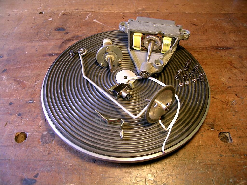

Alors, commençons par les ingrédients de la recette.
Prenez une Lenco L75 S16 démontez la et reservez seulement le strict nécessaire:
à suivre.../...

MessagePosté le: Jeu 22 Avr - 18:04 (2010)    Sujet du message: TPP Répondre en citant
à suivre.../...

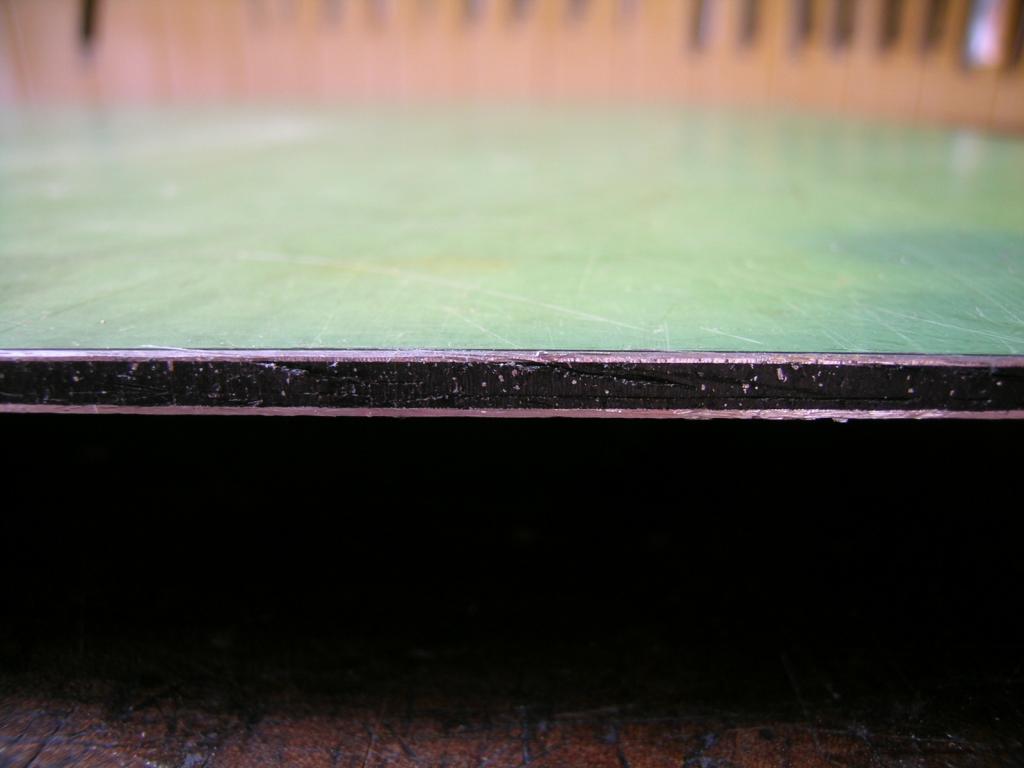

Voila  un vrais établis qui a supporté bien des années de travail Rolling Eyes
Ce moteur avec la plaque inférieure pleine est il un plus par rapport au autres modèles ou est ce kif ??
Rigidité suppérieure sûrement ?
Cdlt,
Marc bow
MessagePosté le: Ven 23 Avr - 06:30 (2010)    Sujet du message: TPP Répondre en citant
Il n'a que 26 ans..... Je l'avais construit lors de ma première année d'études de lutherie.
Rigidité supérieure sûrement ?
Non, pour moi il serait plutôt inférieur aux autres avec le châssis ouvert.
Je m'explique: cette "plaque" en dessous m'a tout l'air d'une membrane qui ne demande qu'a vibrer Confused
Mais on a de quoi remédier à cet inconvénient Cool Wink

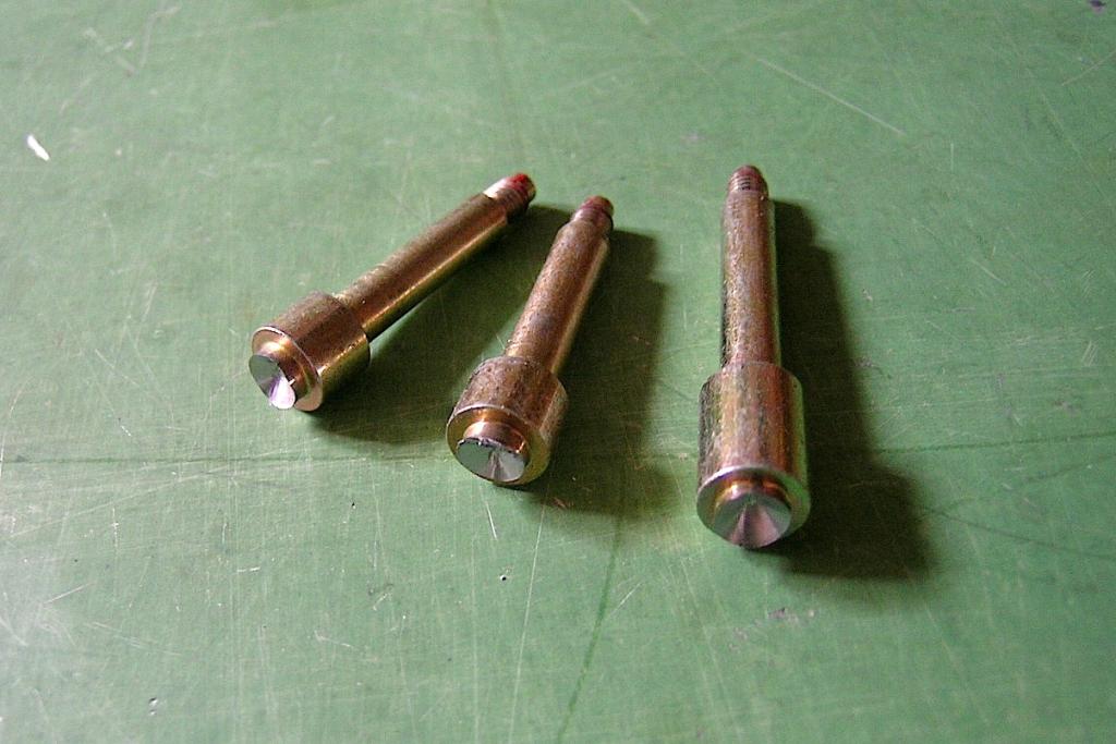

MessagePosté le: Ven 23 Avr - 15:52 (2010)    Sujet du message: TPP Répondre en citant
bon, revenons-en à nos moutons.....
Alors, j'oubliais un des ingrédients indispensables pour la bonne réussite de la recette Rolling Eyes

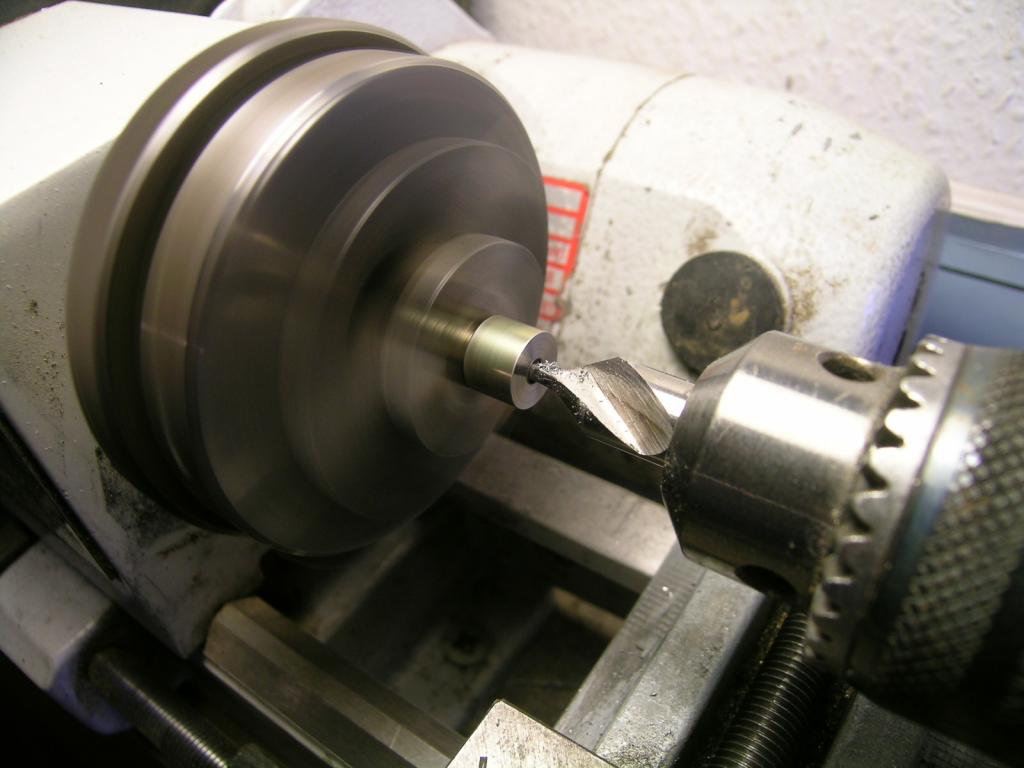

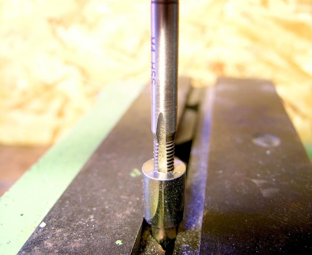

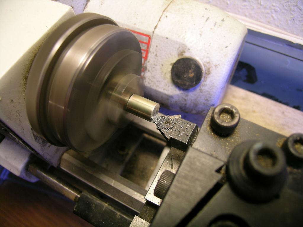

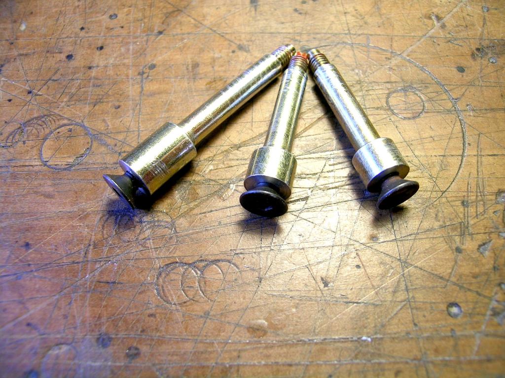

J'espère que vous n'avez pas encore mis le châssis à la benne à ordures parce qu'il faut en récupérer les supports de montage du moteur.
Pour ce faire, il suffit de les contre percer avec une mèche à métaux de 7mm.
Ensuite, il faudra dresser les faces qui seront en contact avec ce qui fera office de châssis:
Puis percer à 3,5mm:
Tarauder à M4:
Et voilà, les 3 supports de montage du moteur son prêts avec leurs vis à tête fraisée 6 pans creux:
à suivre.../...
