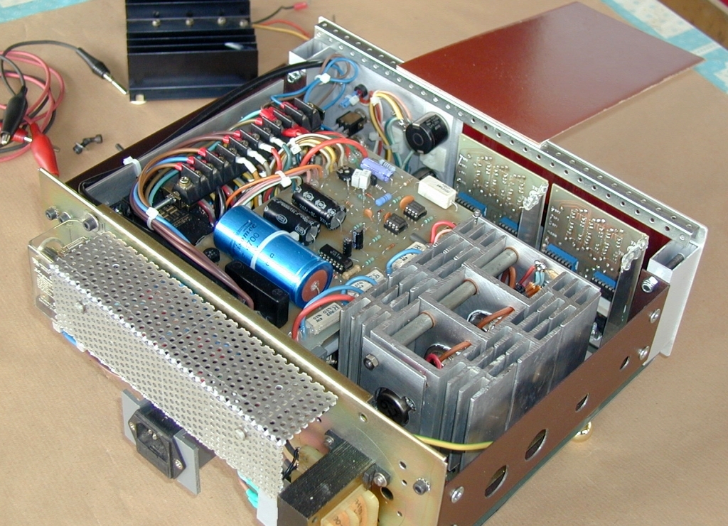

Pour experimenter, un alimentateur réseau c'est mieux. Réglable et stabilisé.

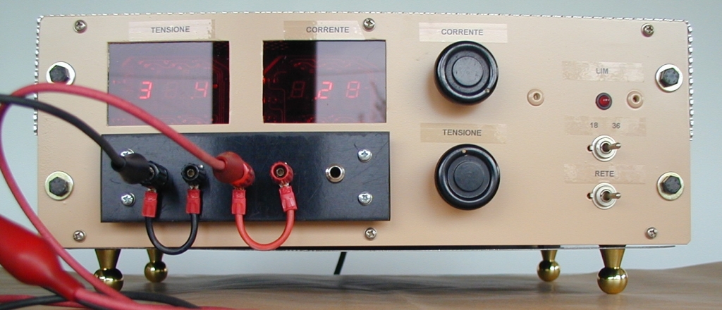

(le display est multiplexé et dans la photo deux digits ont disparu... il était 30,4V et 1,28A)
0-50V, 0-6A max. C'est un vieux circuit d'Elektor (Avril '83). Vieux mais très interessant.
