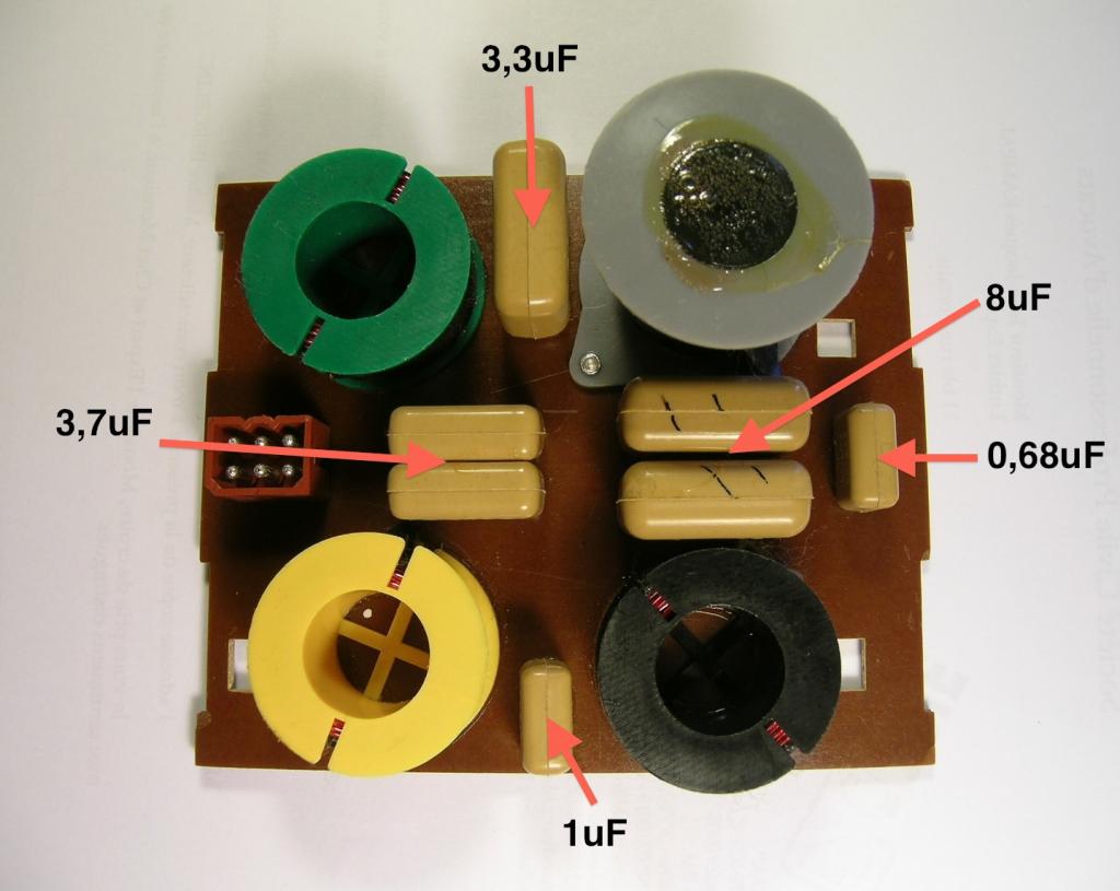

J'ai remplacé tous les condensateurs ITT GB PMT/2R par des MKP SCR.
Bien sûr, il faut que ça se rode, mais il me semble que ça a apporté quelque peu de fraicheur et de vivacité Cool
Á suivre.../...

De mémoire, il me semble qu'en fouillant sur le vert, tu trouveras pas mal de messages sur les modifs de DM4.
Voudrais-tu nous préciser le nombre de condos à remplacer et leurs valeurs? Je pense que je vais bricoler ça un de ces jours.
Voilà:
La valeur indiquée dans le cas de deux condensateurs en // est la somme des deux valeurs originales installées.

Merci, François. Smile Ca au moins c'est de l'info nette, claire et précise. Okay

Tiens, par acquis de conscience, une petite comparaison entre la DM4 dont le filtre a été modifié et celle qui est 100% d'origine.
Et bien, yapafoto, avec les MKP SCR, c'est bien plus détaillé et ouvert, moins brouillon et plus ample Cool

Tu en as eu pour combien avec tes MKP?
MessagePosté le: Sam 1 Mai - 15:55 (2010)    Sujet du message: B&W DM4 Répondre en citant
En tout, pour les deux filtres, chez TLHP, 43,49€
L'assortiment que j'ai pris, pour 2 filtres, pour obtenir les bonnes valeurs:
2 x SCR PB068
2 x SCR PA100
2 x SCR PA150
2 x SCR PA220
4 x SCR PA330
2 x SCR PA470

Ah voui, c'est tout de même "un peu" moins cher que les Mundorf silver machin-chose...
MessagePosté le: Sam 1 Mai - 16:42 (2010)    Sujet du message: B&W DM4 Répondre en citant
Christian,
Bon courage pour enlever les condensateurs d'origine, car malgré qu'ils ressemblent à des caramels dur, ils collent bien au circuit Confused Very Happy
