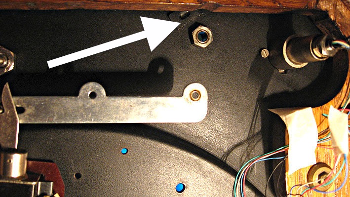

Tout d'abord je vous dis que j'ai déjà mis cette demande d'aide pour quelques têtes arrière, François m'a dit de mettre des photos pour être en mesure de m'aider, mais seulement aujourd'hui j'ai eu l'occasion de reposer cette question.
J'ai une écharpe L70 tous les originaux.
Le système de lever le bras ne fonctionne pas correctement.
Quand je lance le bouton pour lever le bras pour jouer ce qui élève le bras et la roue ne se lève pas.
Je démantelé le système et ne peut pas comprendre la façon de forcer la partie arbre de ne pas faire, sera manquant quelque part?
Quelqu'un peut m'aider en travaillant les bras de levage correctement?
Le long des photos de système de levage

Bien... Voici les imagens
http://img32.imageshack.us/img32/5799/img7608q.jpg
http://img405.imageshack.us/img405/134/img7607a.jpg
http://img230.imageshack.us/img230/667/img7606am.jpg
http://img96.imageshack.us/img96/3248/img7612a.jpg
http://img91.imageshack.us/img91/9928/img7610a.jpg

De nouveau les imagens (plus petits)
http://img11.imageshack.us/g/img7606a.jpg/

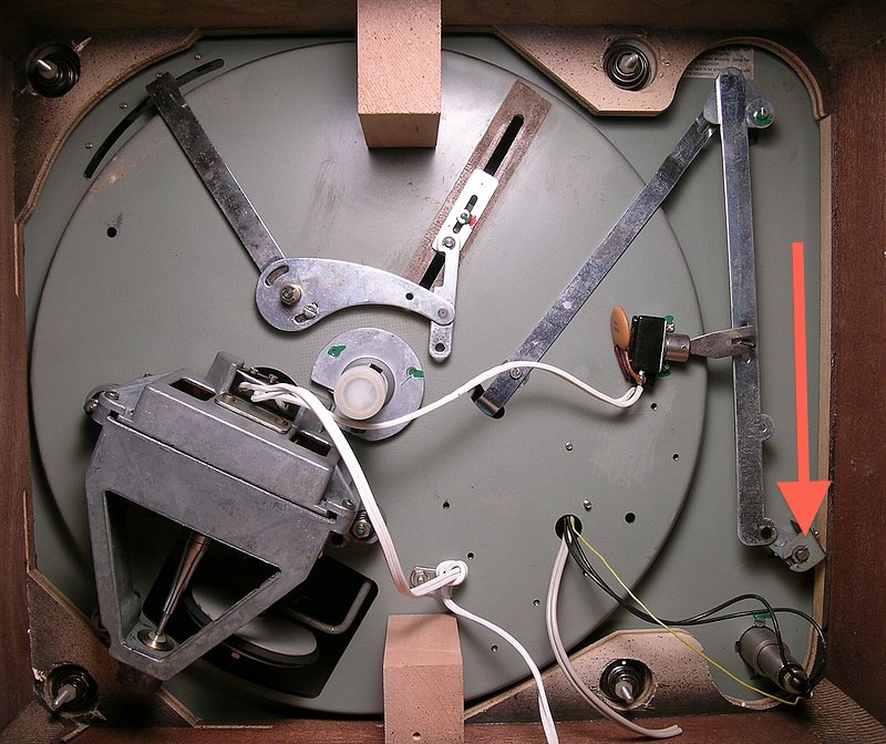

MessagePosté le: Mer 24 Mar - 18:24 (2010)    Sujet du message: Lenco L70 - d'aider à rétablir le système de lever le bras Répondre en citant
João
Il semble que sur ta Lenco une pièce est cassée et manque!
C'est celle qui est indiquée par la flèche:

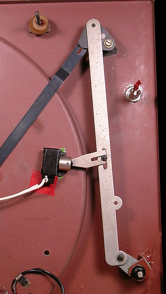

MessagePosté le: Mer 24 Mar - 19:13 (2010)    Sujet du message: Lenco L70 - d'aider à rétablir le système de lever le bras Répondre en citant
Bonjour François
Le Lenco je vois est un peu différente de la mienne, si vous remarquez l'image qui est jointe, une flèche indique une zone de la boîte, vous ne pas être rasé pour permettre à n'importe quel nombre passent à proximité?
Savez-vous si le système que je vois dans votre image possède également des pièces que j'ai?
http://yfrog.com/4jimg7607abj

João
La Lenco que j'ai montrée est la même que la tienne et sur une de tes photos, on voit bien la pièce qui est cassée:
Cette pièce, en forme d'étrier est soudée au châssis et retient toutes les autres parties du lève-bras.

MessagePosté le: Jeu 25 Mar - 19:48 (2010)    Sujet du message: Lenco L70 - d'aider à rétablir le système de lever le bras Répondre en citant
Tu as raison François, n'avait pas remarqué ce détail.
Pouvez-vous me faire une image de la pièce?
Ou de savoir où je peux en trouver cette pièce?
Je vais essayer de la trouver ou en créer une.

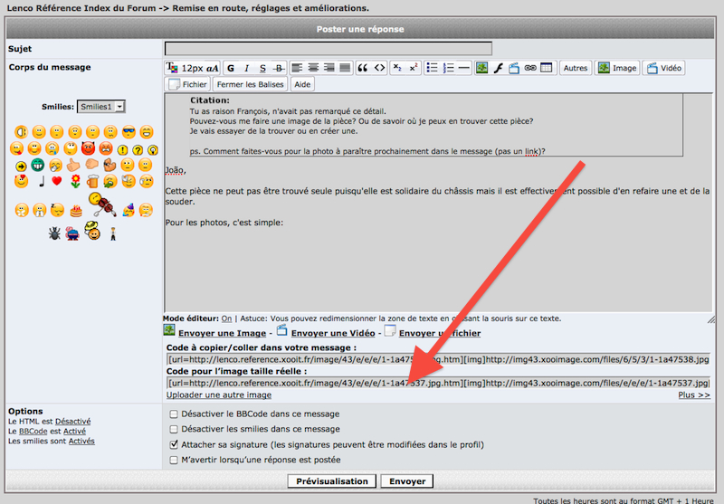

ps. Comment faites-vous pour la photo à paraître prochainement dans le message (pas un link)?

João,
Cette pièce ne peut pas être trouvé seule puisqu'elle est solidaire du châssis mais il est effectivement possible d'en refaire une et de la souder.

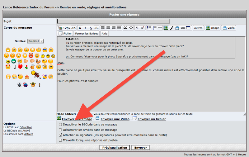

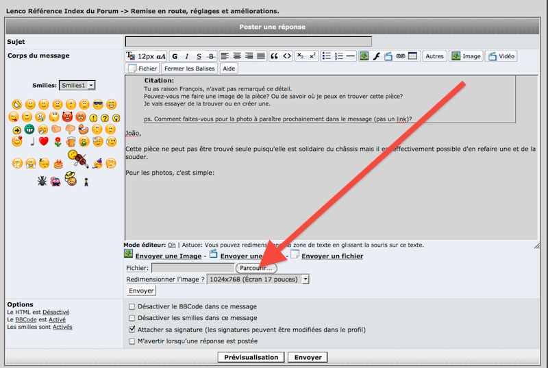

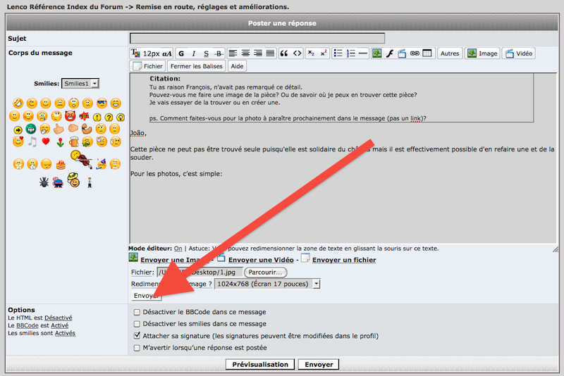

Pour les photos, c'est simple:
Tu copies ça et tu le mets dans ton message Wink

Merci François
Quelqu'un peut prendre une photo de cette pièce et envoyez-moi afin que je puisse construire une?
J'ai seulement cette photo qui jái rencontree dans le forum
(François merci por l'explication pour metre les photos)
MessagePosté le: Sam 27 Mar - 17:52 (2010)    Sujet du message: Lenco L70 - d'aider à rétablir le système de lever le bras Répondre en citant
Je vois que ça marche Wink Okay
