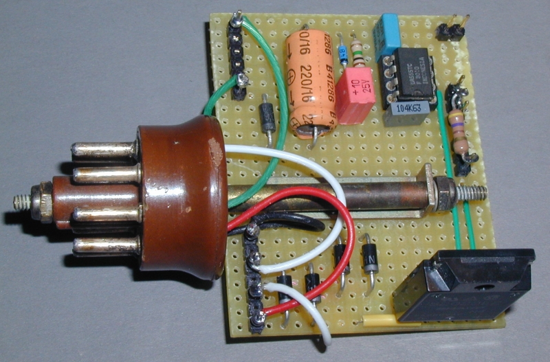

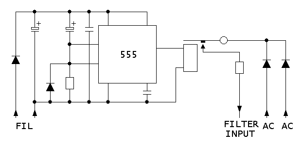

Le gadget suivant va remplacer une 6X5:
(il est un pont redresseur toutefois, et le relais électromécanique a eté remplace par un SSR Siemens...)

C'est pour cela, je pense, que le circuit de notre ami félin intègre un "retardeur".

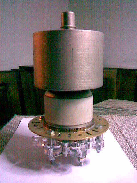

En effet. Même si le "anode stripping" ou le "flash over" sont des problèmes pour les grosses lampes, bien moins avec les petites.
'Grosse lampe', c'est à dire pour exemple...:
3CX3000, triode, 5000V anodique

Pour le circuit, je peux pas le voir au boulot, les images ne s´affichent pas ici...
http://i40.tinypic.com/2i1p99h.jpg
http://i41.tinypic.com/hwd5kw.jpg
vielleicht das klappt...
