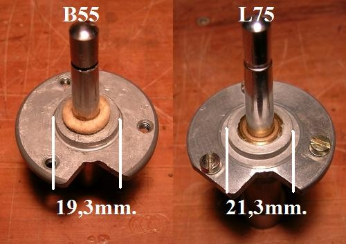

Daniel,
La condition sine qua non pour mener à bon terme cet hybride est d'avoir un tour ou d'y avoir accès.
En effet, comme tu le mentionnes, pour adapter le palier de la L75 sur le châssis de la B55, il faut le modifier.
Voilà une photo qui montre la différence qui nous préoccupe:

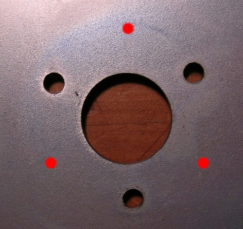

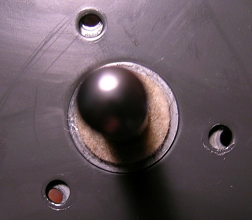

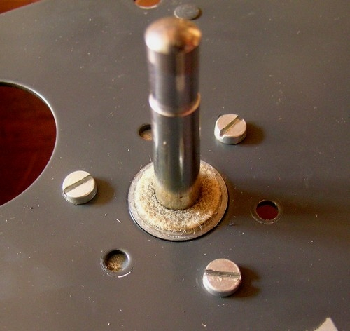

Une fois que le palier est modifié, voilà ce qui se passe lorsqu'on le présente sur le châssis: les trous de fixation ne coïncident pas Confused
Qu'a cela ne tienne Exclamation Il suffit de les repercer Exclamation
Et voilà le travail Cool

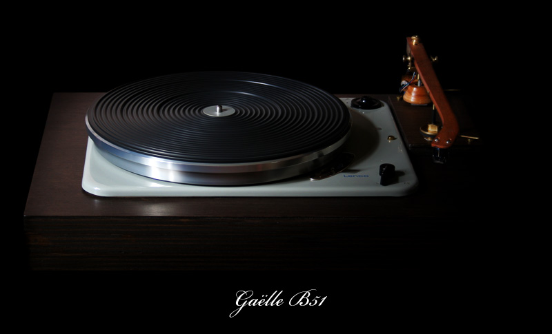

Les photos proviennent de l'histoire du plus cuisant échec, heureusement le seul, dont certains se souviennent sous le nom d'Überlenco Sad
Toujours avec la même idée d'hybride entre Lenco à plateau léger et L75, il y a eu aussi Gaëlle, la platine de Jérôme (Ironwood):

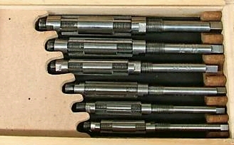

Au lieu de tourner le palier (ce qui n'est pas accessible à tous), ne peut-on pas plus simplement agrandir le trou dans le châssis?
La précision du perçage sera certainement aléatoire à quelques dixièmes de mm mais a partir du moment ou on change le bras.
Il n'y a pas que le problème de la position du bras, mais également celui de la position du galet et du moteur.....
Je n'encouragerais pas ce genre de solution NO!
Pour enlarger le trou on pourrait utiliser un (ou deux) de ces outils...
ou une fraise conique: http://snipurl.com/uyam6   [www_allargafori_com] , mieux avec une perceuse à colonne.
