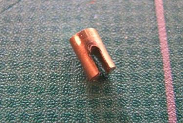

La corde à piano est fixée par des cavaliers en laiton dont tu peux voir la tête sous le bras. les enlever n'est pas chose facile, mais tu peux toujours essayer de les percer.

Oui, les couteaux sont forcés dans l'insert en laiton mais on peut les enlever.
le rivet ouvert sert pour le fil de masse et "peut être" à maintenir cette bague en place !
Non, le rivet dont j'ai mis précédemment une photo sert à retenir la corde à piano.

l'axe ou les couteaux sont effectivement emboités en force (petites cannelures) dans une bague en laiton, elle même emboitée en force (toujours peites canelures) dans le tube du bras....
il faut également faire sauter la soudure et le rivet ouvert qui est dessous...
N'ayant pas réussit à sortir la goupille à l'avant du bras, celle ci était bien enfoncée, j'ai fait un trou par dessous afin de pouvoir la chasser...
Si je veux "sauver" mon bras, il faudrait refaire une bague en laiton un peu plus grande que celle d'origine, celà permettrait de raccorder la partie arrière avec eventuellement un collage à la super glue par sécurité !
J'envisage de récupérer le raccord en début de bras, de recabler avec du fil de Litz, de remplacer le tube de bras par un en carbone, et avec une nouvelle bague, de remettre la partie arrière du bras...
le bras set démonté, il n'y a plus qu'à....
