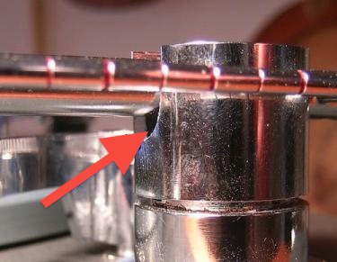

Je pense que si pouvais nous montrer avec une photo à quoi ressemble la zone du pivot horizontal au moment où le bras ne descend plus, ça pourrait nous aider dans notre diagnostic.
Il se peut que:
-les V-Blocks étant cuits, le bras touche le capuchon chromé(voir photo ci dessous)
-le bras étant réglé trop haut (vis sur le collier de montage), il touche le capuchon chromé (idem photo)
-il y ait un problème avec le capuchon qui de ce fait touche le bras

Non
Je ne peut pas prendre de photo mais pense que ça vient des vblocks, ils doivent être nazes.
Je ne sais pas ce que tu appelles "capuchon chromé", c'est la pièce qui contient les vblocks et supporte le bras ?
En tout cas l'aspect extérieur est le même qu'avec ma L 75 qui marche.
