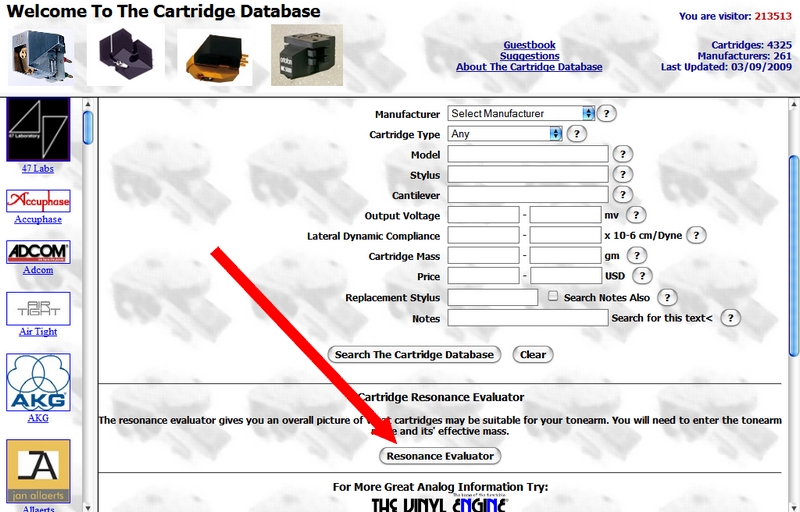

Il existe un outil pratique Arrow ici.
Clique sur ce bouton:
...et dans la nouvelle page qui s'ouvrira, entre le nom du bras (L75 ou L78) et entre sa masse dynamique (23).
Voilà, tu n'auras plus qu'à lire les résultats, en sachant que tout cela n'est que théorique.
En effet, j'ai eu de très bons résultats avec une Ortofon SuperOM30 avec le bras L75, couple impossible sur le papier... Razz ........
