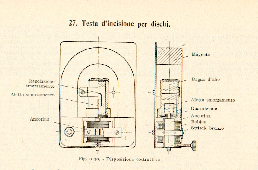

Voulez vous construire votre tête à engraver?
