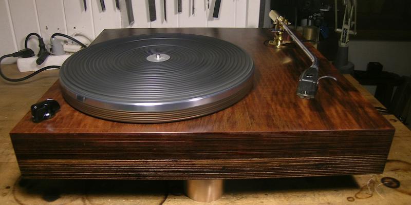

Très belle !!! j'adore

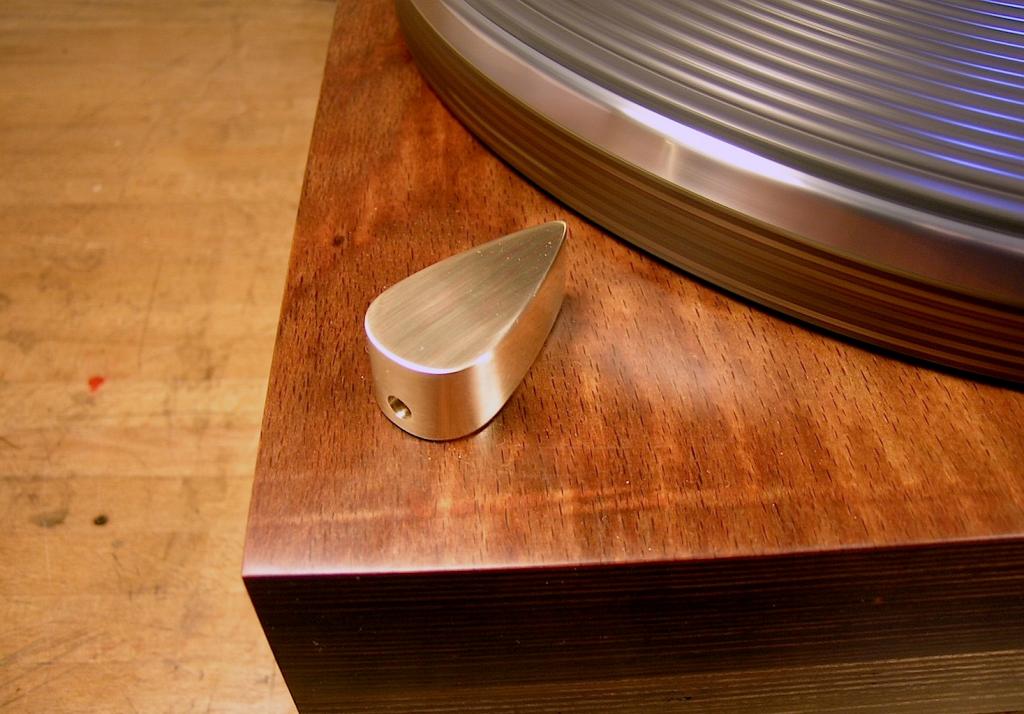

Bel exemplaire, quel dépouillement sur l'essentiel!   bravo   C'est vrai qu'elle ferait bonne figure dans une église ou dans un monastère, mais alors pour célébrer la musique dans toute sa grandeur. C'est du panzer simple, ou bien du panzer farci à la François? Le bras Schick et le bouton sont classe aussi Okay . Super, raconte-nous comment t'as fait et qu'elles sont tes impressions ? On est curieux ma foi Mr. Green
Encore félicitations pour ta belle réalisation

MessagePosté le: Sam 13 Fév - 22:48 (2010)    Sujet du message: A "new" star is born Répondre en citant
bravo, excellent, la finition est vraiment chouette Okay
tu n'as pas mis les pointes finalement ?

bonsoir Dominique,
beau boulot, meme si y'a une legere copie d'Esther Embarassed .
question, le bouton a gauche, commande quoi au juste?
et celui de M/A accouple au bras de galet n'est plus,
peut tu expliquer stp?

MessagePosté le: Mar 16 Fév - 20:16 (2010)    Sujet du message: A "new" star is born Répondre en citant
Stéphane,
La photo que tu vois là n'est pas la platine finalisée...Elle n'a même pas de nom encore.
Bien sûr qu'il y aura des pointes. Celles que j'ai réalisées ou bien les mêmes que celles qui équipent ta L77.
Aucun essai d'écoute n'a encore été réalisé.
Oui, mais celui-ci est plus joli, non Question Cool
