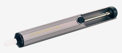

Pour faciliter le travail, il serait mieux enlever la vieille soudure avec la...
...pompe de dessoudage avant d'enlever le vieux câble et souder le neuf.

j'en ai une mais tu sais quand c'est tout petit j'ai toujours un peu de mal mais j'ai jeté un oeil  ça a l'air moins pénible que sur une thorens il y y juste la place pour un petit cable
