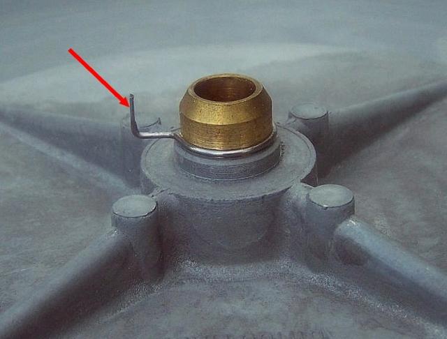

Sous le chassis il y a un levier branché au pivot du bras. Il tourne avec le bras et pousse toute la tringlerie d'arrêt jusqu'au moment où l'index du plateau fait déclencher le mechanisme d'arrêt.
Probablement il faut régler ce levier (son angle par rapport à le bras).
(index du plateau: voir Anatomie/Plateaux lourds/L78)

Dans l'Anatomie il y a seulement la photo de l'index...
Pour le levier/tige il faudrait que un des membres ici qui a une 78 intacte faisait une photo... moi, j'ai enlevé tout l'autoarrêt de ma 78.
Mais...n'est-ce que tu pourrais prendre des photo et les publier?
