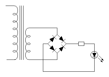

Pour les détails techniques, il faut demander à Sander, mais je pense que le principe est une alim pour led en alternatif à 50Hz....J'espère ne pas dire de bêtises Rolling Eyes

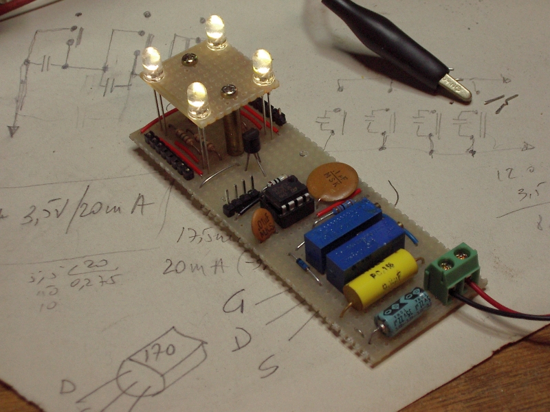

Voici la bestiole:
Piero Shocked

MessagePosté le: Mer 3 Fév - 12:26 (2010)    Sujet du message: Stroboscope Répondre en citant
yodec a écrit:
c'est quoi les valeurs de chacun des composants ?
Pour le transfo, une petite unité, disons 230/6V@100mA.
Un pont rédresseur, petit, n'emporte quel.
Un LED haute luminosité (bleu, blanc, le couleur que tu aimes mieux)
Une résistance 1/2W, disons 220-270 ohm pour un transfo 6V.
Mais on peut compliquer l'affaire... Wink

Alors, que voyons-nous sur cette plaque de bakélite hautement cancérigène ?
raconte-nous tout !
y compris ''pourquoi faire simple quand on peux faire compliquer" ?
merci
JD
MessagePosté le: Mer 3 Fév - 13:23 (2010)    Sujet du message: Stroboscope Répondre en citant
raconte-nous tout !
N'est pas bakélite, c'est vetroresina (comment dit-on en français?)

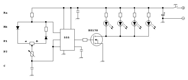

Voici le schéma, dans toute sa gloire...
Alimentation par 9V, le duty-cycle est réglable...
C'est l'art pour l'art!
Mais on pouvrait faire encore mieux avec un control à quartz... (il y a encore un fil sur Vinyl Engine, je crois).
