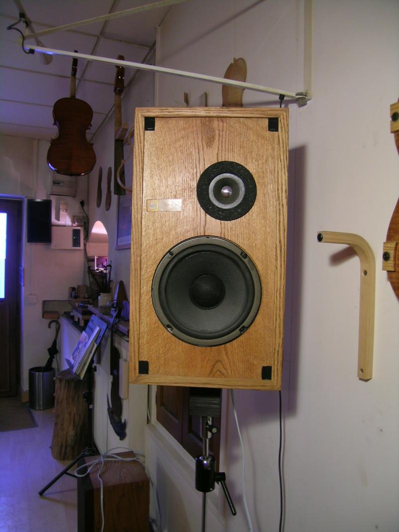

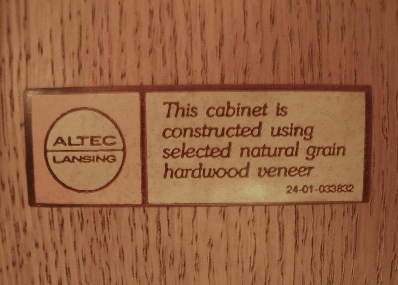

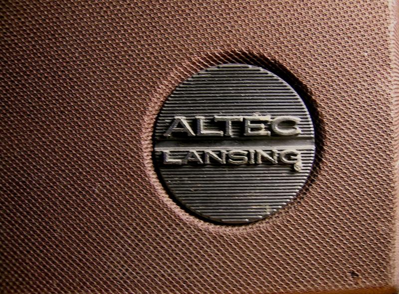

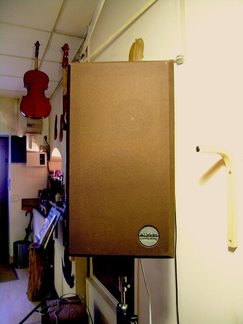

aujourd'hui, dernier samedi du mois signifie brocante à annecy donc attente impatiente des derniers arrivage de Jojo la brocante.... qui sait, une ou deux Lenco Question
Aujourd'hui, non Exclamation
Mais en revanche, une paire d'enceintes ALTEC LANSING Model One et pour 50€ je n'allais pas les laisser passer Cool
Les tests sont en cours Wink

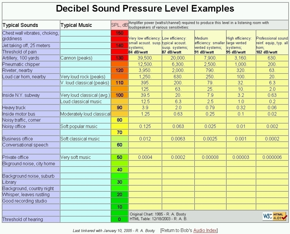

Oui, mais ça n'est pas très détaillé....pas de mesure de sensibilité..........
MessagePosté le: Lun 1 Fév - 12:56 (2010)    Sujet du message: ALTEC Model One Répondre en citant
Infinite baffle - probablement elles sont semblables à mes AR6... basse sensibilité, disons 84-86dB.
Je crois que le ST20 soit un petit peu trop faible pour les piloter pour le mieux...

Sicuro? Non me lo ricordo proprio... e l'unica cosa che trovo sul disco rigido è questa tabella, da un sito che pare scomparso:
Comunque la misura è un po' complicata da farsi: il metodo classico ma costoso è un fonometro calibrato in dB lineari, un generatore da 1W e un ambiente anecoico.
Altrimenti una soluzione fai-da-te potrebbe essere una misura comparativa rispetto ad una cassa della quale conosci già la sensibilità: ti procuri un generatore, magari a frequenza fissa (diciamo 1kHz, potrebbe essere anche un lettore cd con un cd preparato appositamente), un amplificatore, un tester, un microfono e qualcosa che indichi l'uscita dal microfono  (per esempio un registratore con un indicatore di livello decente - ottimo il Nagra Wink ).
Sarebbe bene fare le misure all'aperto, senza vento.
Attacchi la cassa di riferimento e misuri col tester tensione e corrente (sulla cassa) per una data uscita dal microfono messo ad una certa distanza dalla cassa. Tensione x corrente = Watt in entrata sulla cassa.
Fai lo stesso con la cassa sconosciuta in modo di ottenere la stessa uscita dal microfono con la stessa distanza.
Hai quindi due letture di potenza, cassa nota e cassa sconosciuta. Calcoli il logaritmo del loro rapporto, moltiplichi per dieci ed ottieni il valore (in dB) di differenza rispetto alla cassa nota.

Non, c'est vrai, la, procédure que tu avais publiée était comment mesurer l'impédance d'un haut,parleur.
Quoi qu'il en soit, c'est un peu compliqué ,à mettre en œuvre: la méthode classique mais onéreuse est l'utilisation d'un phonomètre calibré en dB linéaires, d'un générateur de 1W et d'une chambre anéchoïde.
Autrement, la solution bricolage pourrait être la mesure comparative entre une enceinte dont la sensibilité est connue. Il faut se procurer un générateur si possible à fréquence fixe (disons 1kHz) qui pourrait-être un lecteur cd avec un cd spécialement conçu (ou un ordinateur), un amplificateur, un multimètre, un microphone et quelque chose qui nous donne le niveau d'entrée du microphone (par exemple un enregistreur à bande équipé de vu-mètres décents, ou alors un logiciel sur l'ordinateur)
Ça serait bien d'effectuer les tests en plein air, sans vent.
Brancher l'enceinte de référence et mesurer avec le multimètre tension et intensité (sur l'enceinte) pour une valeur donnée de niveau du microphone à une distance donnée. Tension x intensité=Watt en entrée sur l'enceinte.
Même procédure que précédemment avec l'enceinte à tester.
On obtient alors deux valeurs de puissance, enceinte connue et enceinte inconnue. Calculer le logarithme du rapport des puissances, multiplier par 10 et on obtient la valeur (en dB) de différence de sensibilité de l'enceinte inconnue par rapport à celle qui est connue.
Scusami con il resto del forum, ma a scrivere tutta questa roba in francese mi ci vorrebbero tempi biblici.
Pas de soucis, je viens de faire la traduction whew
