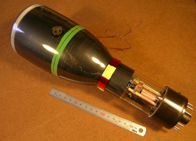

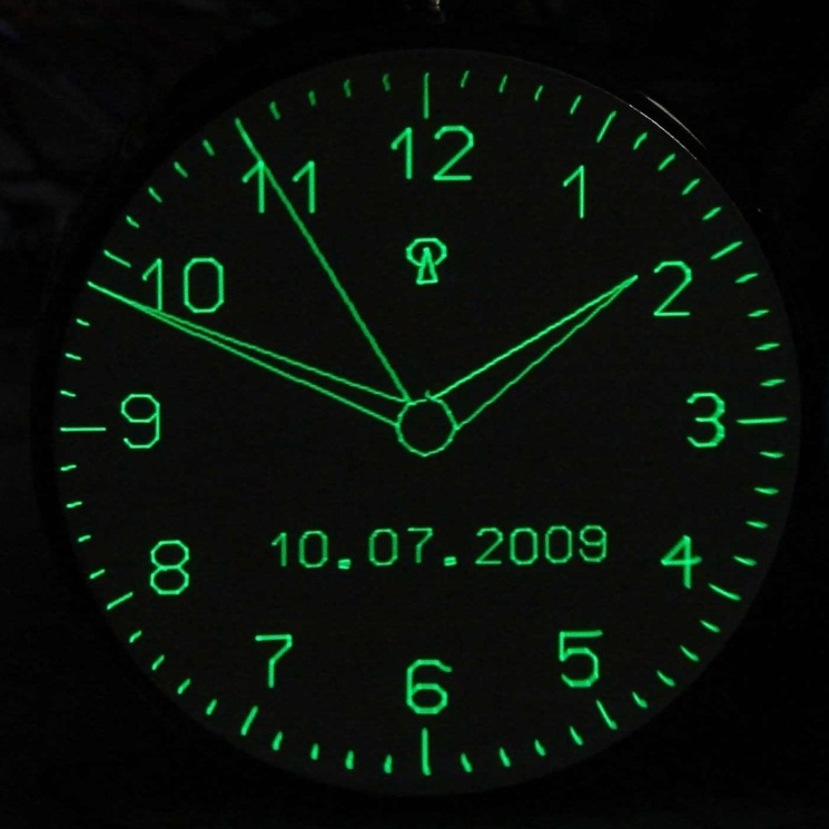

François, pourquoi as-tu démonté ton oscilloscope?
MessagePosté le: Sam 23 Jan - 07:35 (2010)    Sujet du message: Le tube de l'hiver Répondre en citant
Ah, je savais que tu trouverais la bonne piste, mais je n'ai jamais eu d'oscilloscope (comme tu le sais).
Effectivement, ce tube est un tube cathodique et il va me servir pour faire ça:

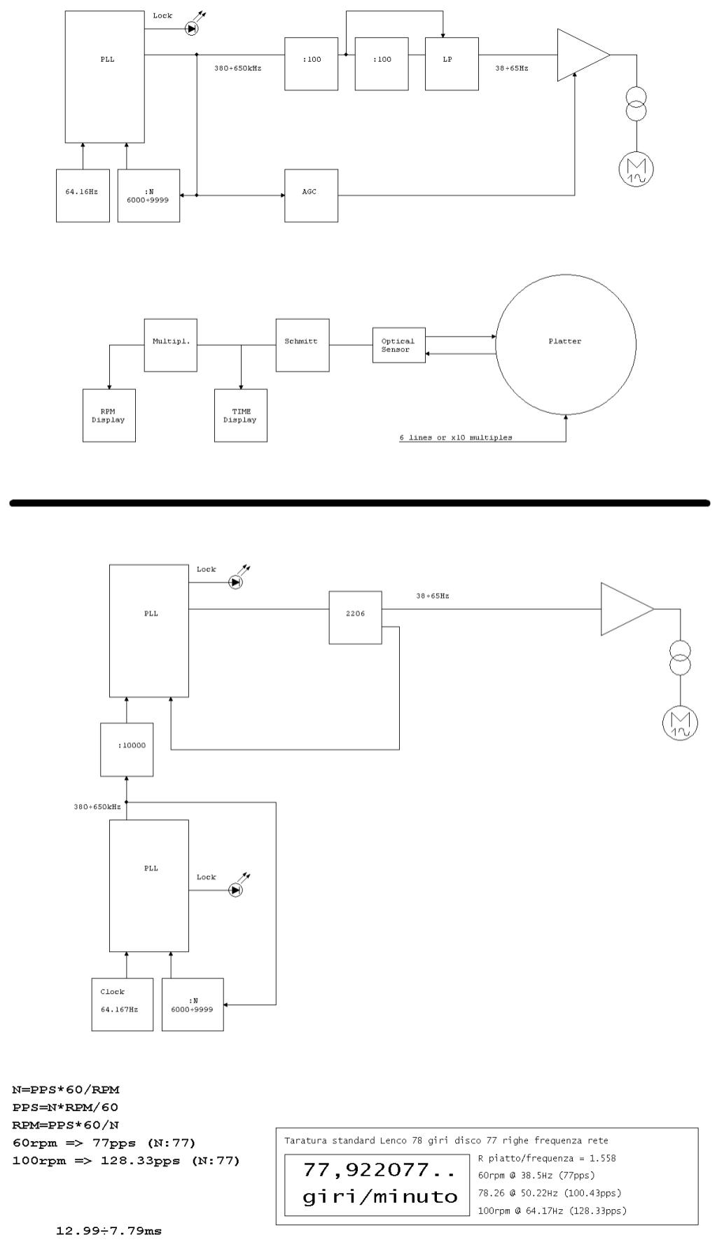

Ne serait-il pas possible de faire un contrôle de la fréquence du moteur Lenco grâce à l'horloge atomique de Francfort Question
MessagePosté le: Sam 23 Jan - 10:18 (2010)    Sujet du message: Le tube de l'hiver Répondre en citant
Oui, il est possible... ça serait une chose très semblable a mon multiplicateur de musicalitè Wink ... mais je crois que la fréquence reseau soit deja controlée par une horloge atomique.
De toute fois, peut-être que le signal à 50Hz (atomiquement controlé) soit deja disponible dans l'horloge que tu va monter.
Il foudrait alors seulement un filtre passe-bas pour obtenir l'onde sinusoïdal - et aller ainsi à le Sander Box
MessagePosté le: Mar 26 Jan - 19:24 (2010)    Sujet du message: Le tube de l'hiver Répondre en citant
Mmmmh... mais peut-être que tu entendes  un contrôle à fréquence variable.
Bien, c'est encore possible avec le circuit du mon multiplicateur (qui est un PLL à module fixe, tandis que pour le contrôle il foudrait employer un diviseur par N avec N presettable selon la fréquence voulue).
La question est que on n'obtiendtrait pas un spectre continu mais des fréquences discrètes: bien, quelle doit être la densité de ce spectre, quelle la différence entre deux fréquences adjacentes? Et cette différence doit-elle rester constante ou changer avec la fréquence?

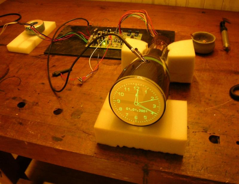

MessagePosté le: Mar 9 Fév - 16:24 (2010)    Sujet du message: Le tube de l'hiver Répondre en citant
Et voilà, le premier montage "en l'air"
Ça marche sauf qu'on attend encore le signal de Francfort pour la synchronisation et que je dois encore assembler une cascade de condensateurs et de diodes pour augmenter la tension de la post-accélération.
