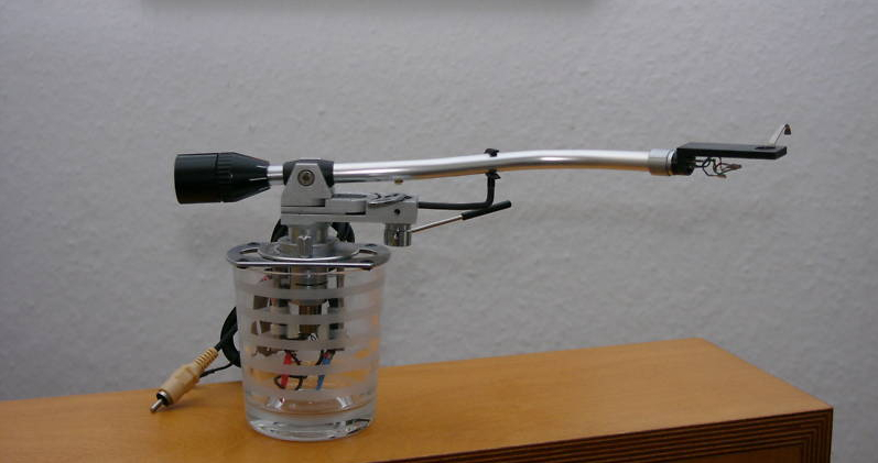

Voila le bras que je vais mettre je pense si j'en trouve un
C'est un Ortofon AS 212
Apparement il s'adapte parfaitement sur un chassis de 75 .

Le porte cellule qui est sur la photo il a l'air bizarre ...

À propos de la photo... le bras a été modifié.
Dans le bras AS212 il y a l'antiskating et le lève-bras aussi (le lève bras peut être custom - commandé par un fil - si le bras étatit sur la platine Telefunken  - où Grundig? Je ne me le rappelle pas trop bien).

Alors qu'est ce qu'il vaut se bras ?
MessagePosté le: Sam 23 Jan - 11:24 (2010)    Sujet du message: Ortofon AS212 Répondre en citant
Ca tourne pas encore.
Mais je peux déjà te dire que c'est une belle mécanique.
Il y a de la matière, ça joue bien et sans jeu excessif.
Il faut que je le re-câble car la connexion est trop courte.
Le lève bras semble assez fragile et je ne sais pas si j'ai bien fait de l'intégrer dans le montage car j'ai le feeling qu'il va lâcher dans pas longtemps.

Je vais essayer de m'en trouver un mais je souhaiterais l'installer comme la photo que j'ai mis c'est à dire en enlevant le systeme de lève bras et en l'intégrant sur le système de la LENCO .
Vu que je suis un bleu dans la technique des bras et des platines peux tu me dire la difference qu'il y a entre les bras modernes avec réglage de VTF VTA antiskating etc ... et les bras à l'ancienne dynamique ou il n'y avait rien de tout ça ...

La photo que tu montres du bras monté à la place de l'originale L75 est jolie mais enlever l'antiskatin sur un bras court n'est, amha, pas une bonne idée.

J'ai l'impression qu'on est obligé de virer l'antiskating pour pouvoir l'adapter avec le leve bras d'origine LENCO
c'est bete ..
MessagePosté le: Mer 3 Fév - 20:19 (2010)    Sujet du message: Ortofon AS212 Répondre en citant
En effet, c'est balot.
Si tu en trouves un monte tel que et fait sans leve bras. Tu serais pas le premier.
