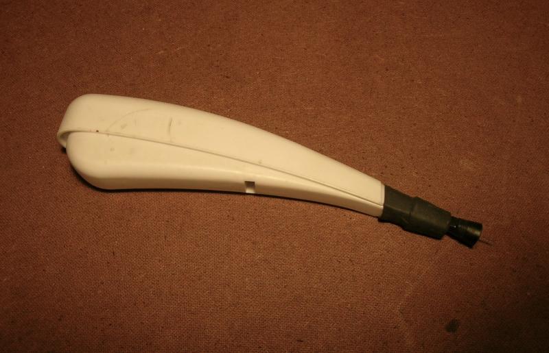

Il semblaireait que les briquets ou allume-four piezo-électrique auraient le même effet anti-statique que les pistolets 'audiophiles'
à essayer ?
à essayer ?
C'est ce que j'utilise Cool
Je l'ai modifié en suivant la recette publiée ici: http://www.astro-carl.com/article.php3?id_article=214
